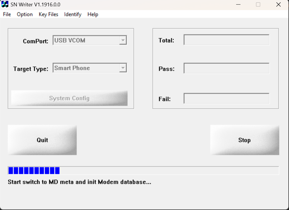

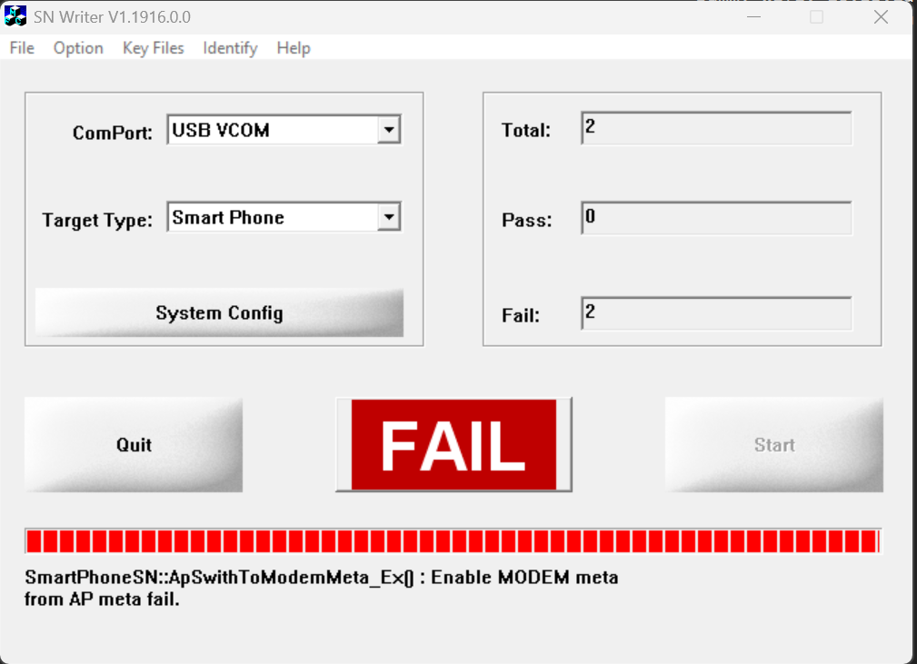

              @RearmostPant23 צילום מסך 2025-09-15 164459.png צילום מסך 2025-09-15 164854.png התוכנה נתקעת הרבה זמן על כתיבה ואח"כ פולטת שגיאה
              יכול להיות שהקובץ או הדרייבר של המכשיר בעייתי?
              R תגובה 1 תגובה אחרונה
              • מ מענדי

                RearmostPant23
                @מענדי על איזה קובץ אתה מדבר?
                איזה דרייברים התקנת?
                • R RearmostPant23
                  מענדי
                  @RearmostPant23 הצלחתי עכשיו ועובד. תודה רבה!
                  R 2 תגובות תגובה אחרונה
                  • מ מענדי
