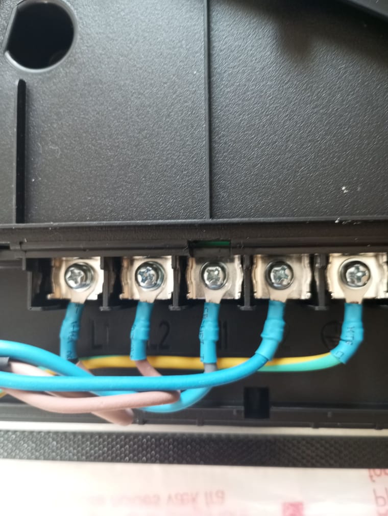

        בן יצחק
        @רפאל-0 תודה, כרגע מחובר ללוח רק שלושה גידים, L N והארקה. 2 הגידים האחרים לא מחוברים כרגע ללוח, בקיצור כרגע זה משמש אותי כשקע כוח 16A את זה אני לא יכול לשנות כרגע.
        אני רוצה להשתמש בכירה בהספק חלקי של 3500W שמתאים ל16A. אני שואל האם אפשר להשתמש רק בפאזה אחת מבין השניים שבכירה? ואם צריך את שניהם איך לחבר?!

          @בן-יצחק
          1. רוב הכירים אינדוקציה הם באמת רק דו פאזי.
          2. בגדול את הגישורים עושים בתוך הכיריים עצמם
            כלומר במצב הנוכחי עד טופס 4 אתה מביא לכירה תקע רגיל עם כבל 2.5.
            מחבר כחול והארקה.
            ואז עושה גישור בין החיבורים של הפאזה בפנים בגדול אמור להיות לך פס מתכת שמגשר.
          אבל באמת כל כירה צריך לבדוק אולי זה משהו אחר תנסה לשלוח תמונה מבפנים של הכריה חיבורים
          עריכה, אני רואה שיש לך 2 חיבורי0 . אז כל מה שכתבתי זה רק שיש חיבור 0 אחד. כי בד"כ בתלת פאזי יש רק 0 אחד.

            בן יצחק
            @שער-השמים
            תודה על המענה, לוודא שהבנתי אותך נכון, לוקח פאזה אחת, 0 אחד, והארקה מחבר את שלושם לשקע כח. ואת הפאזה השניה וה0 השני סוגר עם שוקולד (שאם יהיה זרם חוזר המכירה לא נתחשמל) והכל אמור לעבוד בתפוקה של 3500w.

              בן יצחק

                הסתדרתי ב''ה עם ההתקנה, בגדול שמתי שקע ותקע סיקון לתל פאזי וגישרתי חיובי לחיובי ושלילי שלילי בתוך השקע והתקע. עם חוט של 2.5 מ''מ.
