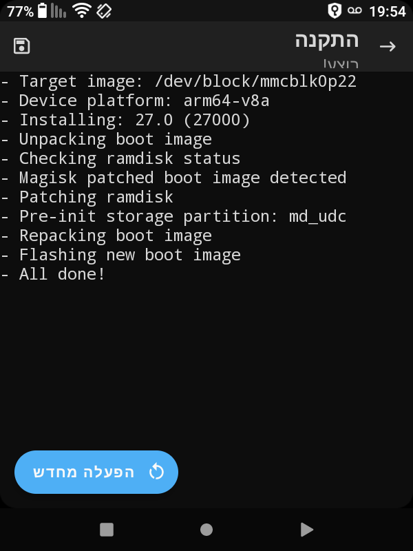

      אוקיי, אז בוא נעשה סדר:
      1. איזה גרסה להתקין?
      3. מה לגבי השרשה של הבוט ש@שניאור-שמח ו@נוחעם-FM כתבו?
      4. זה המצב כרגע:Screenshot_20251203-201728.png
      תודה מראש🙏

            @Bardak אתה מחליף גירסאות כמו גרביים איך הגעת ל23?

                @Bardak זה הגירסה של הבוט

                    @Bardak זה לא יעזור לך להתקין שום אפליקציה אלא אם כן תשריש בוט שהוא גרסה יותר גבוהה אם אתה רוצה אני יכול להביא לך

                      @Bardak פשוט מאד, הבוט שלך מושרש על גרסה 23 כמו שמובנה בגרסה, תחליף למג'יקס גרסה 23 והכל יעבוד
                        @Bardak כתב במדריך | VoLTE במכשיר Qin F21 Pro - בדרך פשוטה יותר ללא צורך במודול -אפשר להסיר רוט לאחר מכן (עודכן לעבוד גם עם HOT MOBILE):
                        @שניאור-שמח @נוחעם-FM יש דרך לשנמך גרסה או שחייבים להסיר ולהתקין מחדש?
                        תנסה להתקין מגיסק 27, אם זה יתן לך מה טוב
                        אם לא תצטרך גם בוט 27
                            נוחעם FMנ מנותק
                            נוחעם FMנ מנותק
                            #733
                            @חד-גדיא כתב במדריך | VoLTE במכשיר Qin F21 Pro - בדרך פשוטה יותר ללא צורך במודול -אפשר להסיר רוט לאחר מכן (עודכן לעבוד גם עם HOT MOBILE):
                            זה. הפיתרון. הכי. פשוט.
