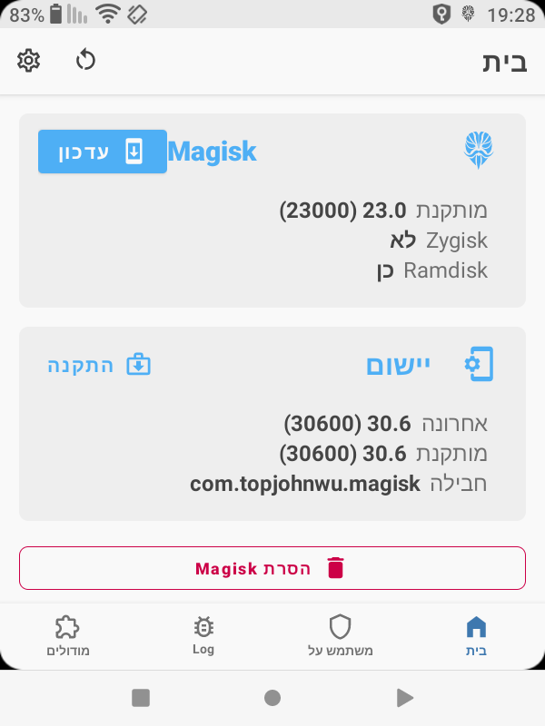

    @שניאור-שמח יש לי רוט, Magisk גרסה 30.6, אבל כשאני מפעיל את האפליקציה לא מופיע בקשה לאישור "משתמש על".

    @Bardak כתב במדריך | VoLTE במכשיר Qin F21 Pro - בדרך פשוטה יותר ללא צורך במודול -אפשר להסיר רוט לאחר מכן (עודכן לעבוד גם עם HOT MOBILE):
    Magisk גרסה 30.6,
    זה מסביר למה המודל נכשל
    המג'יסק החדשים בעייתיים עם מודלים.
    הפעלת שלוחות בVoLTE
      מוזר
      תנסה להכיכנס למגיסק וללחוץ על משתמש על ולראות אם האפליקציה מבקשת את ההרשאה

      @שניאור-שמח כבר ניסיתי את זה, האפליקציה לא נמצאת בכלל ברשימה שם.
        אז תתקין מגיסק 27

          @שניאור-שמח @נוחעם-FM יש דרך לשנמך גרסה או שחייבים להסיר ולהתקין מחדש?
            תנסה להתקין מגיסק 27, אם זה יתן לך מה טוב
            אם לא תצטרך גם בוט 27

              @Bardak אל תטרח זה באג במודול כנראה העלתי גירסה פגומה בטעות

                @שניאור-שמח עד עכשיו היה לי גרסה 28, היום עדכנתי ל30.6, זה מעדכן גם את הבוט?
                  לכוראה אם עדכנת באפליקציה..
                  אתה יכול לראות את זה במגיסק

                    @Bardak כשאתה פותח את המג'יסק הוא כותב לך ''נדרשת התקנה נוספת''?

                      @נוחעם-FM כתב במדריך | VoLTE במכשיר Qin F21 Pro - בדרך פשוטה יותר ללא צורך במודול -אפשר להסיר רוט לאחר מכן (עודכן לעבוד גם עם HOT MOBILE):
                      כן, אני כל פעם בוחר ב"התקנה ישירה" אבל זה לא עוזר.

                          @Bardak אז לכאורה זה המקור לכל הבעיות...
                          תסיר אותו לא בלחצן הסרה שבאפליקציה אלא דרך ההגדרות.
                          ותתקין 27.
                            ותתקין 27.
                            ואז אני אצטרך לצרוב רוט מחדש?

                                @Bardak לא, אא''כ תסיר בכפתור ''הסרה'' שבתוך המג'יסק.

                                      @Bardak אתה כנראה צריך לקחת את הבוט שלך, להשריש אותו עכשיו במגיסק ולצרוב מחדש
                                        ותתקין 27.
                                        התקנתי גרסה 27, הוא ביקש התקנה נוספת, התקנתי, הפעלתי מחדש ועדיין הוא שוב ביקש התקנה נוספת.

                                          @Bardak המודול החדש ואחרי שאתה עושה extract תלחץ על הכפתור פעולה במודוליםמבמגיסק ואל תשנמך גירסה תישאר בחדשה כי בישנה אין כפתור פעולה
                                          אבל לצערי אני רואה שלא מקשיבים לי שלא יעבוד ב27...
                                          אבל האפליקציה אמורה לעבוד ב27
