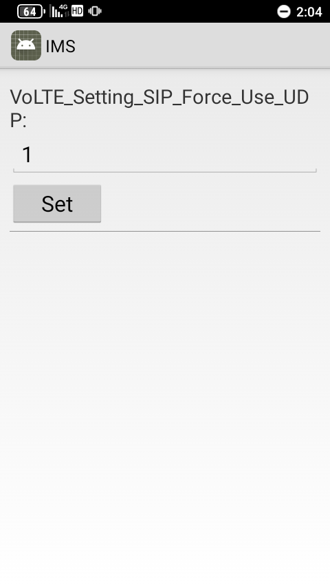

                        urielk
                        #171
                        @urielk מה מוגדר אצלך בערך הזה: VoLTE_Setting_SIP_Force_Use_UDP
                        D תגובה 1 תגובה אחרונה
                        • D מנותק
                          D מנותק
                          dudu
                          #172
                          אגב, שים לב שהאופרטור קוד הוא 170 אפילו שה mnc mcc של 019 הוא משהו אחר
                          • U urielk
                            D מנותק
                            D מנותק
                            dudu
                            #173
                            @urielk כתב במדריך | VoLTE במכשיר Qin F21 Pro - בדרך פשוטה יותר ללא צורך במודול -אפשר להסיר רוט לאחר מכן:
                            איך אני מגיע לזה?
                            U תגובה 1 תגובה אחרונה
                            • D dudu
                              איך אני מגיע לזה?
                              U מנותק
                              U מנותק
                              urielk
                              #174
                              @dudu ims ->registration
                              • D מנותק
                                D מנותק
                                dudu
                                #175
                                • D dudu
                                  U מנותק
                                  U מנותק

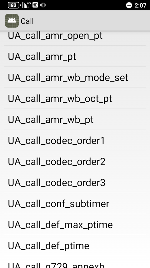

                                  urielk
                                  #176
                                  @dudu יופי תודה
                                  מה לגבי call->cmr ?
                                  בתוך ה call יש כנראה את ההגדרות שצריכים לשיחת ועידה אבל יש שם המון המון הגדרות
                                  • D מנותק
                                    D מנותק

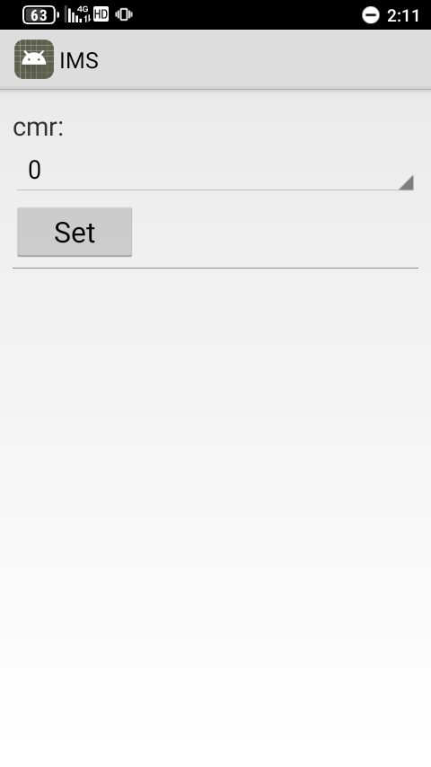

                                    dudu
                                    כתב נערך לאחרונה על ידי dudu
                                    #177
                                    • D dudu
                                      U מנותק
                                      U מנותק
                                      urielk
                                      #178
                                      @dudu יש זה פשוט יותר למטה
                                      • D מנותק
                                        D מנותק
                                        dudu
                                        #179
                                        • D dudu
                                          U מנותק
                                          U מנותק
                                          urielk
                                          #180
                                          @dudu תודה זה היה לי חשוב
