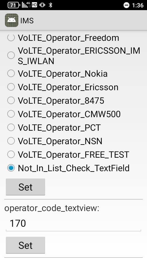

                                      @urielk

                                        #139
                                        @dudu תודה אתה יכול גם להראות לי מה יש ב common->operator ?

                                          #140
                                          יש עוד הרבה הגדרות למעלה
