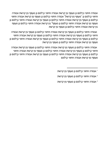

    • קודם אין אפשרות מובנת לחלק חלק מהערות כך וחלק כך אא"כ חלק זה הערות שוליים וחלק הערות סיום
    הערות שוליים - הערות הנמצאים בתחתית העמוד - עם אפשרות להצמיד אותם לטקסט או להשאיר אותם בתחתית ללא קשר לכמות המלל הנמצא בעמוד - ומצד וורד העמוד הוא קצר שהרי נגמר בסוף ההערות (בהדפסה הדף יהיה גודל רגיל וריק ממתחת להערות)

    כאן הערות השולים נמצאים כרגיל בסוף העמוד

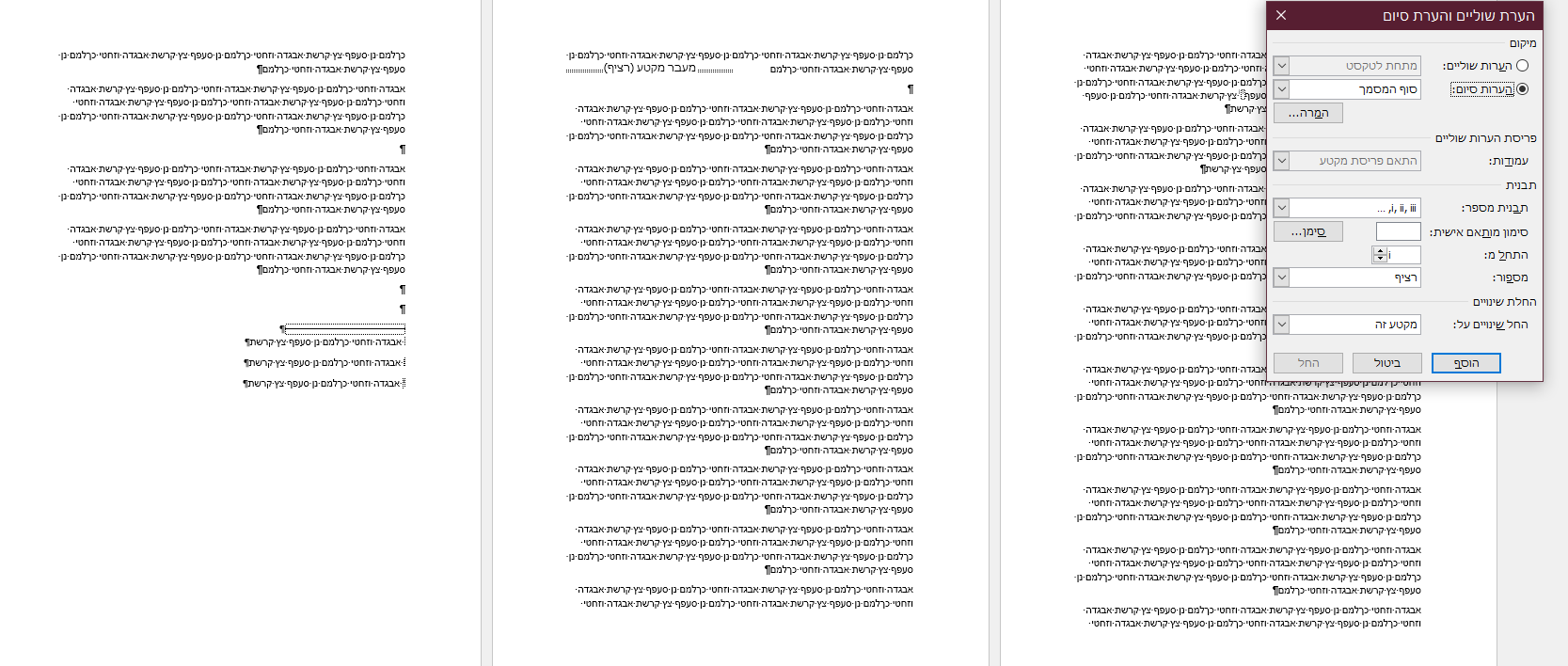

    נכנסים הפניות לוחצים על החץ הקטן מתחת להערות שוליים ומשנים למתחת לטקסט

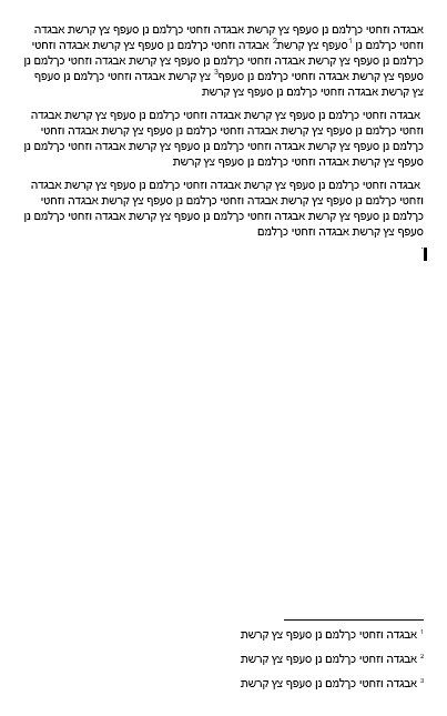

    והערות עלו ללמעלה
    אין אפשרות מובנת לחלק את הערות שחלקם יהיו למעלה וחלקם למטה

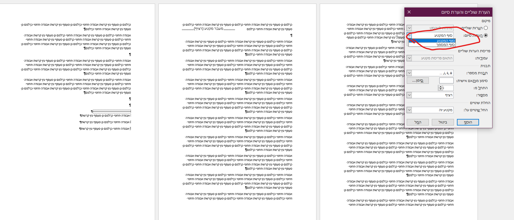

    הערות סיום
    כאן ההערות נמצאים מתחת לעמוד בצד ימין כי הם מופנים לפסקאות בעמוד זה
    רק מה אנחנו רוצים להעביר אותם לסוף המסמך
    בשביל זה נלחץ המרה

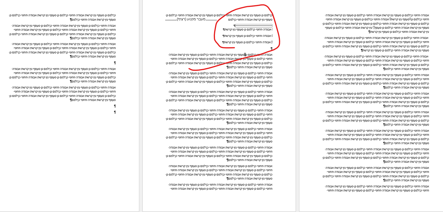

    וכעת ההערות עברו לסוף המסמך

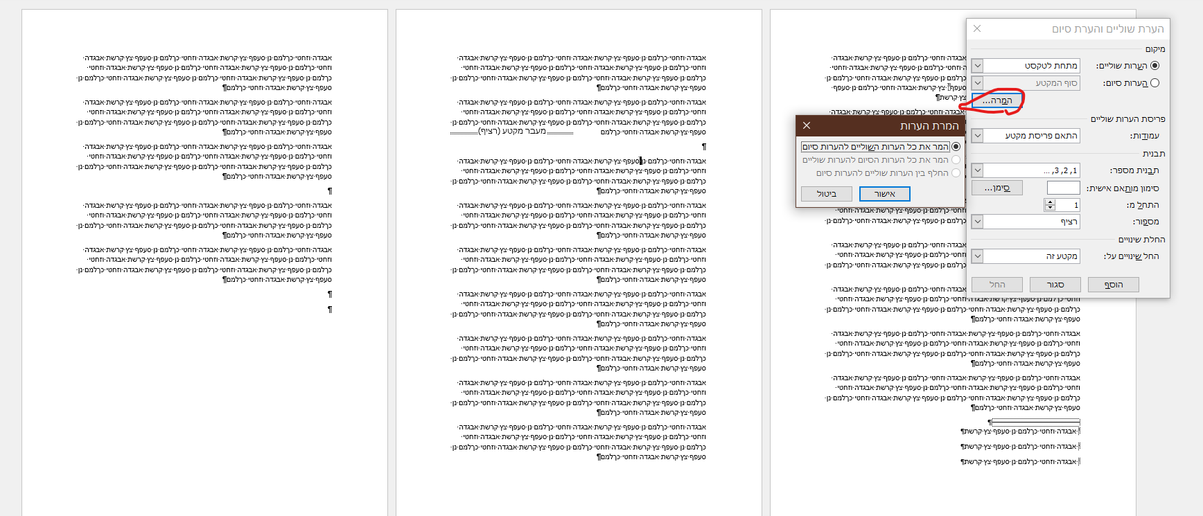

    כעת נרצה להעביר אותם לסוף מקטע - לאלו שעושים בסוף פרק כיוצא בזה
