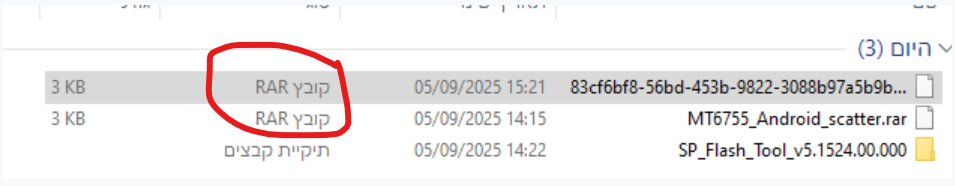

    @5elisha זה מה שיש לי כרגע בהורדות אשמח שתגיד לי מה תגיד מה לא טוב מה טוב ומה מחולץ ומה לא וכו
    הראשון זה מה ששלחת השני זה הסקאטר הראשון זה מה שהורדתי והשלישי זה התיקייה של כל התוכנה ועוד

    מחילה מכבודו, זה לא מה שאני שלחתי, אתה לא רואה שזה קובץ RAR?

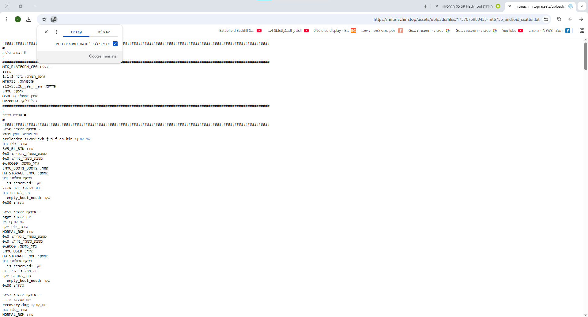

            @הרב-של-השכונה
            אוקי, הבנתי.
            תעתיק את כל התוכן ותדביק אותו ב"פנקס רשימות" או כל תוכנה של פתקים, אפשר אפילו בוורד. תשמור אותו בשם הקובץ: mt6755_android_scatter.txt.
            וזהו! עכשיו SP אמור לתת לך לבחור בו!

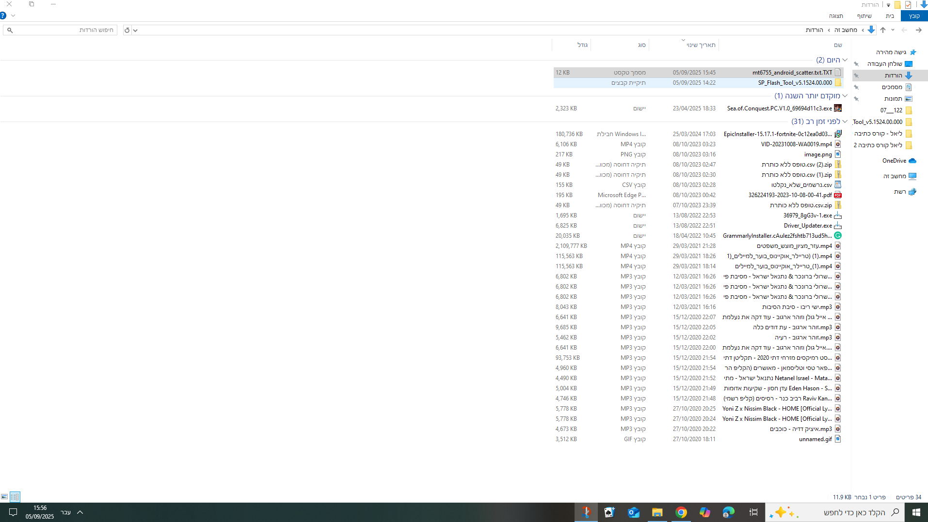

                      @הרב-של-השכונה
                      מצוין!! תבחר אותו בSP!

                        אה, רגע: תמחק את הנקודה שבסוף הקובץ!

                          רגע, לא... לא עשית בדיוק מה שאמרתי, הסיומת שלך היא
                          אתה צריך סיומת TXT! יודע איך לשנות סיומת?

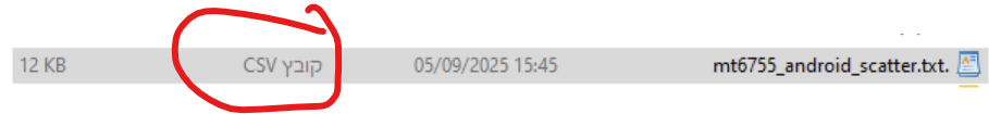

                            הרב של השכונה
                            #53
                            @5elisha לא תודה על ההערה אני לא מבין למה SP לא קולט אותו
                            זה מסובך לשנות?
                            5 תגובה 1 תגובה אחרונה
                            • ה הרב של השכונה
                              זה מסובך לשנות?
                              5 מנותק
                              5 מנותק
                              5elisha
                              כתב נערך לאחרונה על ידי 5elisha
                              #54
                              @הרב-של-השכונה
                              תאמין לי, צריבה זה מסובך מאוד, ואתה מסתבך בדברים הכי פשוטים... אין לי בעיה לעזור לך במה שאוכל, אבל אתה צריך סבלנות.

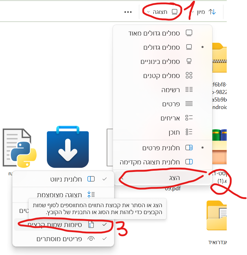

                              בשביל לשנות סיומת- צריך שבהגדרות סייר הקבצים שלך יהיה פעיל "סיומת קבצים". ככה זה אצלי: וינדווס 11:
                              אם אצלך הסייר נראה שונה- שלח צילומסך מכל חלון הסייר.
                              • 5 5elisha
                                @הרב-של-השכונה

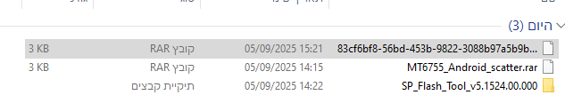

                                @5elisha זהו? זה ההכי למעלה

                                  @הרב-של-השכונה
                                  כן!

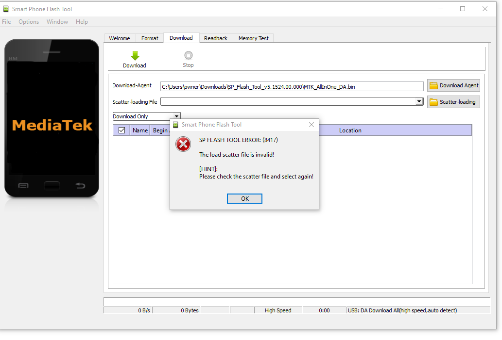

                                    @5elisha סוף סוף קולט אבל יש שגיאה כלשהיא מה זה אומרצילום מסך 2025-09-05 155803.png
                                      הרב של השכונה
                                      #58
                                      שאלתי את הGPT הוא אומר הקובץ סקאטר לא תקין

                                        @הרב-של-השכונה
                                        תקין והכל בסדר, הנה בדקתי בשבילך:
                                        אני מנסה לחשוב מה הסיבה...
