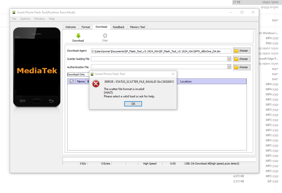

              @הרב-של-השכונה זה כל הטקסט שיש בקובץ?
                הרב של השכונה
                @שניאור-שמח כן שלחתי צילום של כל מה שמופיע לי אחרי הפתיחה הורדתי הכל לפי המדריך הורדתי סקאטר תואם והכל טוב sa flash tool עובד מצויין רק על תקוע על לשנות את המילה ולא מופיע לי בכלל..
                שניאור שמחש 5 2 תגובות תגובה אחרונה

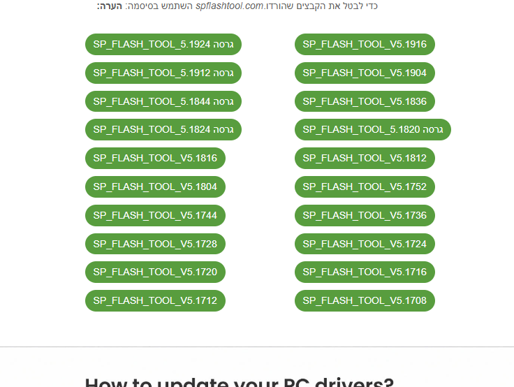

                        @הרב-של-השכונה כתב בבקשה | עזרה בשאיבת קושחה בדרך הכי קלה:
                        תנסה להוריד את התוכנה ממקור אחר

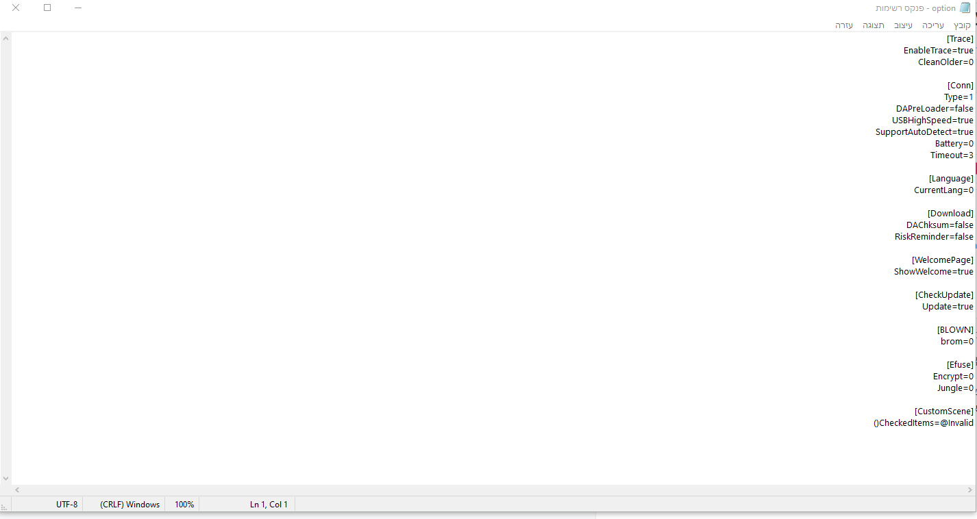

                          @הרב-של-השכונה
                          תדביק את כל זה, במקום כל התוכן בקובץ שלך:
                          ===[Trace]
                          EnableTrace=true
                          CleanOlder=2
                          DALogLevel=2
                          DALogChannel=1
                          LogPath=C:\ProgramData\SP_FT_Logs
                          [Conn]
                          Type=1
                          DAPreLoader=false
                          USBHighSpeed=true
                          SupportAutoDetect=true
                          Battery=0
                          Timeout=3
                          PrintDriverVersion=false
                          [Language]
                          CurrentLang=0
                          [Download]
                          DAChksum=0
                          RiskReminder=false
                          CheckRPMB=false
                          CheckLoadIntegrity=true
                          StorageLifeCycleCheck=true
                          CheckLibDAMatch=true
                          [DownloadScene]
                          Format_All_Download=true
                          Firmware_Upgrade=true
                          Download_Only=true
                          [WelcomePage]
                          ShowWelcome=true
                          [CheckUpdate]
                          Update=true
                          [BLOWN]
                          brom=0
                          [Efuse]
                          Encrypt=0
                          Jungle=0
                          [ReadBack]
                          ShowByScatter=true
                          [CustomScene]
                          CheckedItems=7, 8, 11, 12, 13, 14

                              הרב של השכונה
                              @שניאור-שמח אין הבדל הורדתי מכמה מדריכים בפורום כולם הוריד לי בתור זיפ חילצתי ואז יש את האייקון הירוק הזה של sp לוחצים והתוכנה נפתחת
                              • ה הרב של השכונה
                                בדקת את הקובץ עצמו?

                                  @הרב-של-השכונה
                                  עובד לך מה שכתבתי לך לשנות?

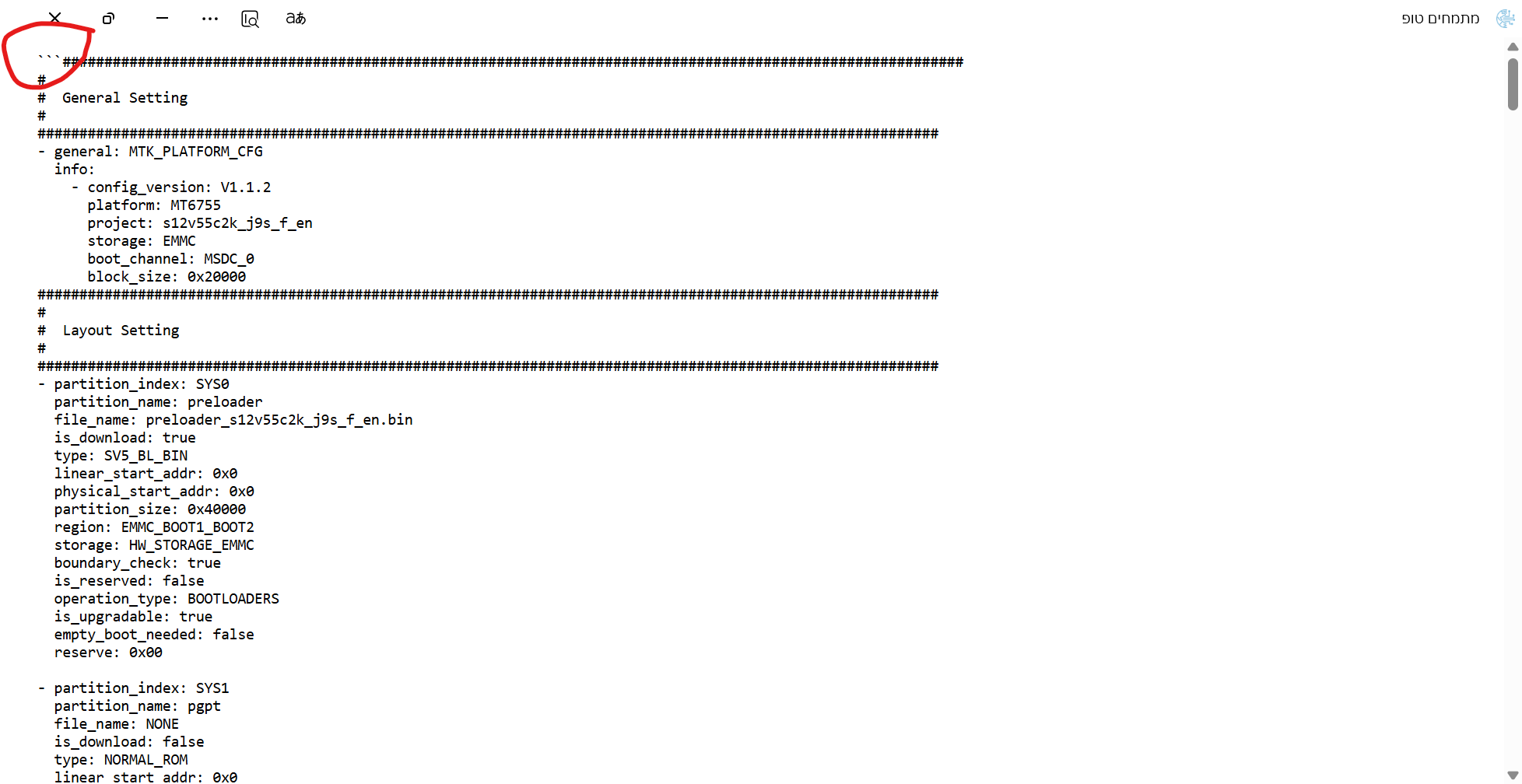

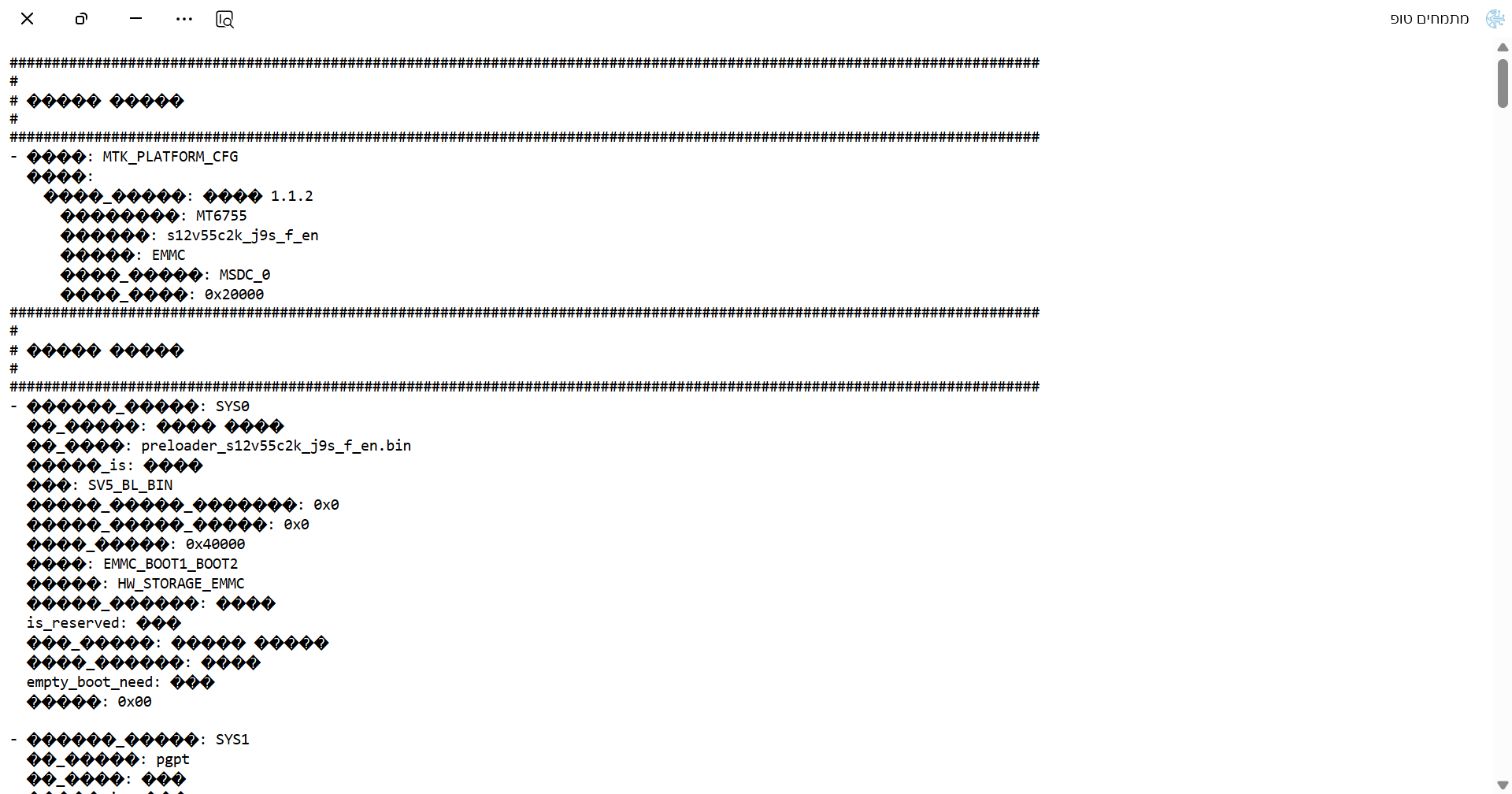

                                      הרב של השכונה
                                      @שניאור-שמח הקובץ עצמו תקין תוכל לאשר?
                                      ובתקיה יש את כל הקבצים של התוכנה של פתקים..
                                      5 תגובה 1 תגובה אחרונה

                                        הרב של השכונה
                                        @5elisha כן תודה

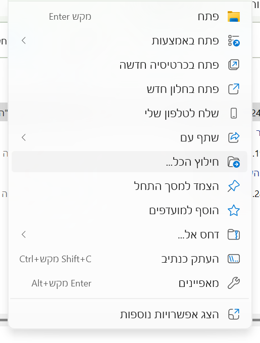

                                          @הרב-של-השכונה
                                          הסקאטר לא אמור להיות בסיומת RAR! RAR זה תיקיה מכווצת! תחלץ את התיקיה ותוציא משם סקאטר בסיומת TXT!
