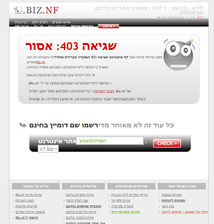

                                      #47
                                        מוצ'
                                        #48
                                        זה מה שהוא אמר
                                        ע&quot;ה דכו&quot;עע תגובה 1 תגובה אחרונה
                                        • מ מוצ'
                                          זה מה שהוא אמר
                                          ע&quot;ה דכו&quot;עע מנותק
                                          #49
                                          @מוצ כתבו את זה כבר, ולא זה היתה הבעיה.
