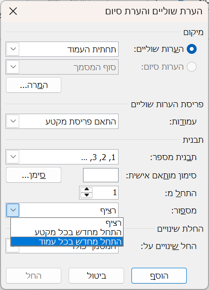

    אשמח מי שיודע איך אפשר לעמד קובץ בוורד באופן שהערות השוליים יתחילו לדוגמא בכל עמוד שוב ממס' 1 או א'
    ולא ימשיך את המספור באופן אוטומטי

      @לשכת-הרב
      לחצן ימני על ההערות > אפשרויות פתקים > תבנית > מספור > התחל מחדש בכל עמוד.

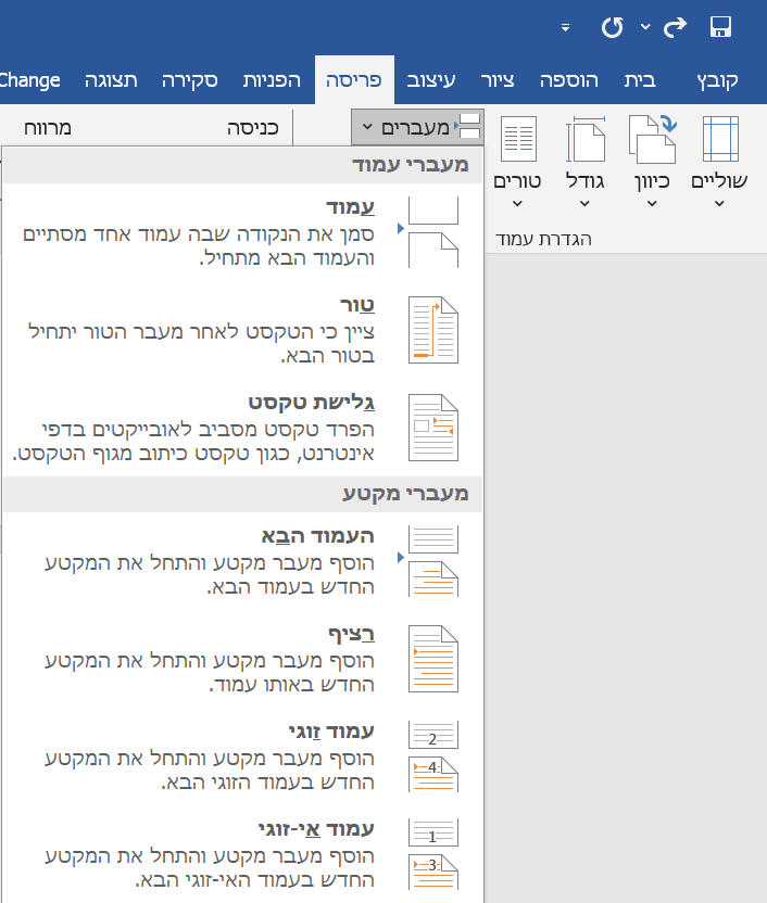

                  @לשכת-הרב כתב בבקשת מידע | עזרה בענין הערות שולים שיתחיל בעמוד הבא שוב מ- 1:
                  לפרט לי יותר מה כל אופציה שם עושה
                  מה שאני יודע:
                  מעברי עמוד:
                  • עמוד?
                  • טור - כאשר יש טקסט בשני טורים, ואתה מעוניין שבמיקום מסויים דווקא יתחיל הטור השני, אתה מוסיף מעבר טור.
                  • גלישת טקסט?
                  מעברי מקטע:
                  • העמוד הבא - בהוספת מעבר מקטע לעמוד הבא, כל טקסט שמופיע / יופיע אחרי המעבר מקטע יעבור לעמוד הבא.
                  • רציף - הוספת מעבר מקטע באותו עמוד, כגון כאשר אתה רוצה להתחיל מקטע חדש באותו עמוד, שישפיע למשל על מספור הערות, או בעיצוב שונה כגון שני טורים, בשונה משאר העמוד שהוא בטור אחד (וכן להפך), אתה מוסיף מעבר מקטע רציף (וורד מוסיף מעברי מקטע אוטומטי כאשר אתה בוחר טקסט שיהיה בטור אחד / שני טורים, בשונה משאר הטקסט.
                  • עמוד זוגי - כאשר אתה רוצה שהטקסט הבא יופיע בעמוד הזוגי הבא, והאי זוגי ישאר ריק.
                  • עמוד אי זוגי - כנ"ל, רק שהזוגי נשאר ריק. שימושי למשל כאשר אתה רוצה שתחילת הספר / סימן / פרק וכו' יתחילו תמיד בעמוד אי זוגי [כמו עמוד א' בגמרא], אתה מוסיף מעבר מקטע 'עמוד אי זוגי', כך שוורד יוסיף עמוד ריק אוטומטי רק אם סיימת בעמוד אי זוגי.
                  בהצלחה

                    @דאנציג כתב בבקשת מידע | עזרה בענין הערות שולים שיתחיל בעמוד הבא שוב מ- 1:
                    גלישת טקסט?
                    במילים פשוטות זה מעבר שורה ידני (אולי יש להם עוד כוונה נסתרת)
