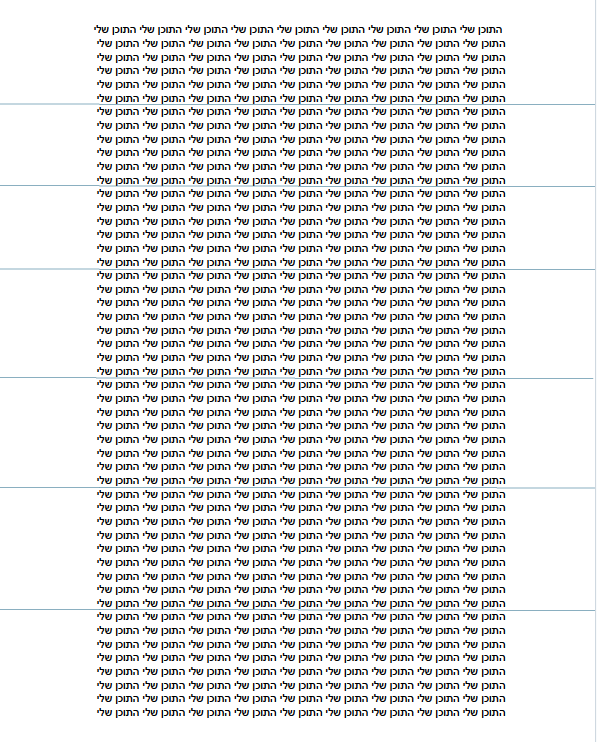

    קצת קשה לי להסביר מה אני רוצה. אנסה בכ"ז;
    יש לי קובץ וורד עם חומר לימודי.
    אני רוצה לחלק את החומר כך שבכל יום אלמד שביעית עמוד ובכל שבוע אסיים עמוד אחד.
    אז חשבתי אולי יש אפשרות לפקוד על וורד לחלק/לפצל כל עמוד ל7 חלקים לרוחב ככה;
    אני יודע שאני יכול להגדיר עמודים קטנים ולאחר ההמרה לPDF, להדפיס אותם במדפסת PDF שבע עמודים בדף, אבל הייתי רוצה לדעת אם יש אפשרות בתוך הוורד עצמו.

          @א-סאדיגערער
          תכניס טבלה בתוך הכותרת העליונה באופן כזה שהיא מתפרסת על כל העמוד
          או לחילופין תכין תמונה ותזין אותה במסמך כסימן מים

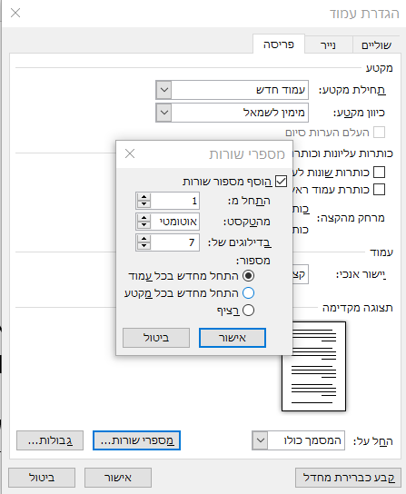

              1. אני מבין שיש לך הרבה עמודים כאלה וכל שבוע אתה מתקדם עמוד חדש
                וזה הסיבה שאתה לא רוצה לחתוך עמודים
              2. יתכן ויהיה לך נוח להשתמש עם מספרי שורות בצורה הזאת
                בלשונית פריסה יש מספרי שורות למטה יש אפשרויות מספור שורות
                יפתח לך חלון שלמטה בצד שמאל יש כפתור מספרי שורות ושם תוכל לבחור
                לדוגמה אם יש לך 49 שורות וכל יום אתה לומד 7 שורות אז תעשה קפיצה של 7 שורות
                ותוכל לעשות שבכל עמוד יתחיל המספור מחדש לשבוע הבא
              9aaf0b2f-670e-4eec-b4f9-bf2f1d502b31-image.png ספויילר
