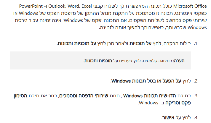

                @ישראל1212 כתב בבקשת מידע | תוכנת סריקה בעברית ללא אינטרנט:
                (בדקתי אצלי ווינדוס 11) אין אופציה כזו
                אמור להיות - הקלד בשורת החיפוש: Windows Fax and Scan
                עריכה:
