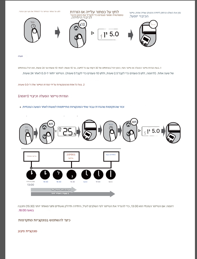

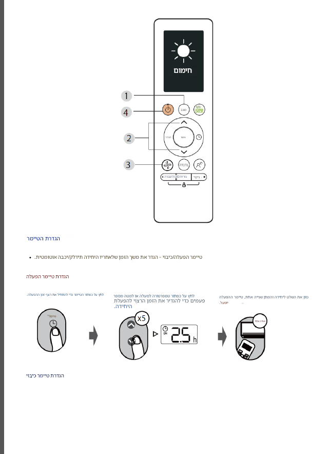

        975
        @טרום-מתמחה כתב בבקשת מידע | הפעלת טיימר לכיבוי המזגן:
        אשמח למידע מנסיון.
        לא מזמן הייתי במקום ושם זה נראה כמו בתמונה שלך
        מה שהיה צריך שם לעשות זה לחיצה ארוכה על הטיימר
        בכל אופן מצרף מחוברת ההוראות

            massias
            @טרום-מתמחה הלחצן שיש עליו ציור של שעון זה נראה הלחצן של הטיימר
