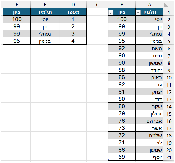

    שלום מתמחים.
    לפני שאתה קורא וטורח: אני שואל בעיקר למטרת למידה. התועלת המעשית קיימת, אך אינה מצדיקה טרחה. אם זו טרחה עבורך, אל תתאמץ. תודה.
    יש לי טבלת Sheets.
    עמודה L מכילה את שמות התלמידים.
    עמודה P מכילה את הציון שהתלמיד קיבל.
    אני רוצה לשלוף את שמות ארבעת התלמידים המצטיינים:
    • נוסחה לשם התלמיד עם הציון הגבוה ביותר,
    • נוסחה נפרדת לשם התלמיד עם הציון השני במדרג,
    וכן לשלישי והרביעי.
    עד עכשיו עשיתי ככה: (לשני. כל אחד בהתאמה, כמובן)
    =XLOOKUP(LARGE(P10:P24, 2), P10:P24, L10:L24)
    וזה עבד מצויין,
    עד שהגיעו כפילויות! וכאן השאלה שלי.
    מה קורה כששני תלמידים קיבלו אותו ציון?
    100
    80
    80
    60
    אותו תלמיד יופיע גם במקום השני וגם במקום השלישי!
    אני צריך שאחד מהם יהיה במקום השני וחבירו במקום השלישי!
    מקווה שהייתי מובן.
    למה אני חושב שזה למתקדמים?
    כי אני שואל כאן, לאחר 30 נסיונות של GPT4 / GPT5 / grok. כל הרעיונות שלהם לא הועילו.
    I תגובה 1 תגובה אחרונה

      I believe
      כתב ב נערך לאחרונה על ידי I believe
      @עומר כתב בשאלה | למתקדמים: מי הם ארבעת התלמידים החרוצים?:
      בכל הנוגע לעריכת קודים, מה שהם לא יצליחו AI studio יצליח ברגע.
      עריכה: כעת צ'אט gpt הביא לי תשובה ממש דומה בניסיון השני, אז כנראה צריך לדעת איך לשאול...
      קובץ מוכן עם הנוסחאות: 4 המצטיינים.xlsx
      הבהרה: הנוסחאות מתאימות רק לאופיס 365
      הנוסחאות:
      מקום ראשון:
      =INDEX(SORT(CHOOSE({1,2}, L10:L24, P10:P24), 2, -1), 1, 1)
      מקום שני:
      =INDEX(SORT(CHOOSE({1,2}, L10:L24, P10:P24), 2, -1), 2, 1)
      מקום שלישי:
      =INDEX(SORT(CHOOSE({1,2}, L10:L24, P10:P24), 2, -1), 3, 1)
      מקום רביעי:
      =INDEX(SORT(CHOOSE({1,2}, L10:L24, P10:P24), 2, -1), 4, 1)

        עומר
        @I-believe במקרה שלי זה מחזיר שגיאה 😏
        =INDEX(SORT(CHOOSE({1,2}, הרבה[מי], הרבה[תכלס]), 2, -1), 2, 1)
        עוד מעט אצור העתק של הטבלה שלי ואעלה לפה.

          עומר
          @I-believe מצאתי את הנוסחה שעובדת.
          =INDEX(SORT(L10:P, 5, FALSE), 2, 1)
