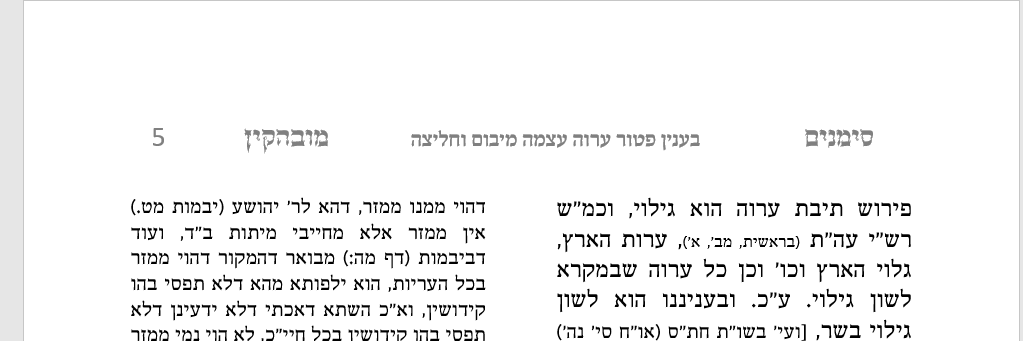

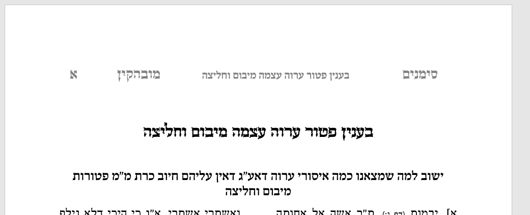

    בעבר כשהייתי מגדיר בהגדרות הוורד שכל המסמך יהיה ממוספר באותיות, הוא היה מגדיר לי את זה בכל המסמך.
    לאחרונה, כשאני עושה את ההגדרה הזו - זהו מגדיר לי את זה רק לאותו עמוד בלבד.
    למה זה ככה ואיך משנים את זה? מצרף ציל"מ.
    אשמח להסבר מהמבינים בעניין.
    ייש"כ.

        אני עשיתי הגדרה שבכל המסמך כך יהיה, ואני רואה שההגדרה חלה רק על אותו עמוד - ניגשתי לעמודים הבאים - ושם אותו סיפור - מגדיר רק על אותו עמוד.
        עשיתי את זה בעמוד האחרון ולא עזר.

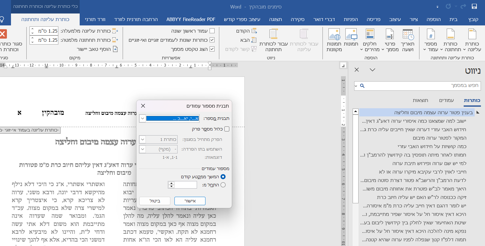

            @יאיר-הבהיר דרך הגדרות המובאות במצורף. וכמה שניסיתי לעשות אותיות בכל המסמך - לא עלה הדבר בידי

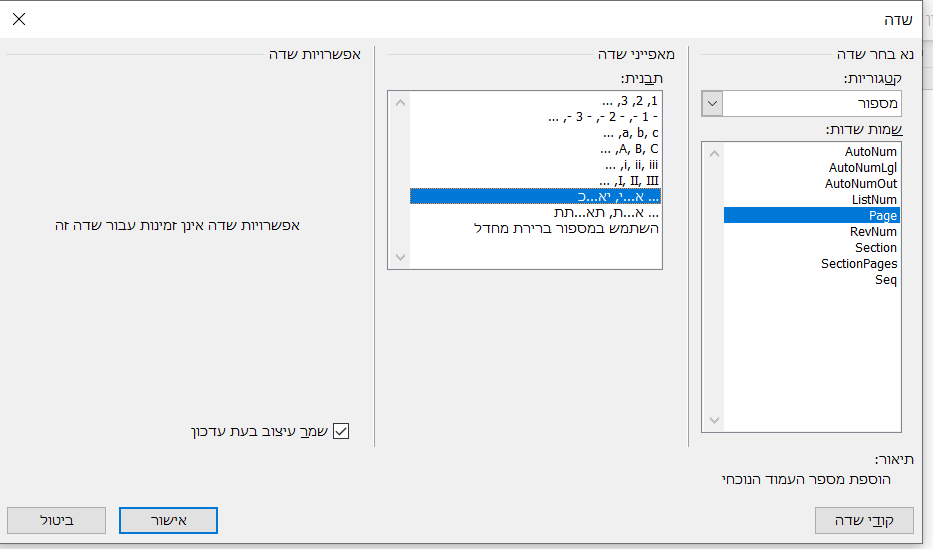

              איש_אחד
              ניסית ליייצר מספרי עמודים באמצעות שדה של מספור ?
                איש_אחד
                • א איש_אחד
                  איש תם
                  @איש_אחד
                  איך מגיעים לחלונית הזו?

                                בצילום שהעלת למעלה, הטקסט הוא ב2 טורים, והכותרת בטור אחד, לכאורה האופציה היחידה לזה היא באמצעות מעברי מקטע, כך שמוזר שאין במסמך מעברי מקטע.
                                תמחוק את כל המעברי מקטע ואז תעדכן את הכותרת, אח"כ תחזיר את כל המעביר מקטע בכותרות.

                                          @איש-תם בעיקרון בגלל שיש לך מעברי מקטעים, לכן צריך לעצב כל תחילת מקטע את מספר העמוד מחדש.
                                          מצרף מאקרו שמסדר את מספרי העמודים בכל המסמך
                                          Sub FixHebrewPageNumbers()
                                              Dim sec As Section
                                              Dim hf As HeaderFooter
                                              ' עובר על כל המקטעים במסמך
                                              For Each sec In ActiveDocument.Sections
                                                  ' הגדרת המספור לאותיות (א,ב,ג)
                                                  With sec.Headers(wdHeaderFooterPrimary).PageNumbers
                                                      .NumberStyle = wdPageNumberStyleHebrewLetter1
                                                      .RestartNumberingAtSection = False
                                                  End With
                                                  With sec.Footers(wdHeaderFooterPrimary).PageNumbers
                                                  End With
                                              Next sec
                                              MsgBox "המספור הותאם לאותיות (א,ב,ג...) בכל המקטעים!", vbInformation
                                          End Sub
                                          • לחץ Alt + F11 כדי לפתוח את עורך ה־VBA.
                                          • בתפריט: ‎Insert > Module.
                                          • הדבק את הקוד למודול החדש.
                                          • סגור את חלון ה־VBA.
                                          • לחץ Alt + F8, בחר את המאקרו בשם FixHebrewPageNumbers ולחץ Run.
                                          בהצלחה
