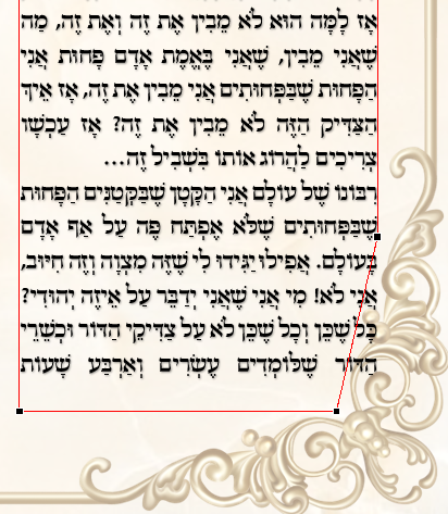

  • א אמר מר
    האם יש אופציה לסדר את זה לפי המסגרת? (הטקסט נמצא בתוך תיבת טקסט)
    ניסיתי לערוך את נקודות התיבה וזה לא עזר

    @אמר-מר כתב בבירור | סידור טקסט שבתוך תיבת טקסט - לפי צורת תמונה, האם אפשרי?:
    לפי המסגרת?
    באר את כוונתך, אתה מתכוון שאיפה שהמסגרת גדולה יותר שהכתב יזוז הצידה?
    איך הכנסת את המסגרת? זה נפק"מ
    • 9 975
      לפי המסגרת?
      אמר מר
      @975 כתב בבירור | סידור טקסט שבתוך תיבת טקסט - לפי צורת תמונה, האם אפשרי?:
      אכן כן
      מאחורה, בכותרת עליונה.
      אבל אם יהיה צורך אעלה אותה.

        @אמר-מר אם זה בהרבה עמודים אז הפתרון הכי נוח וקל זה להשתמש עם התוסף רב טקסט של @שלמה11
        שתי מסגרות אחד רחב ואחד צר וזה ירוץ לך על הרבה עמודים
        • ש מנותק
          שלמה11
          אם תוציא את זה מתיבת הטקסט לטור רגיל ניתן להוסיף צורה בצורה של ההתעקלות בתחתית העמוד, עם גלישת טקסט 'דרך'
          בתוך תיבת הטקסט זה לא אפשרי עד כמה שידוע לי.
          בתוסף שלי (שתייג ידידינו בפוסט הקודם) ניתן להוסיף כמה תיבות טקסט משורשרות בסוף העמוד שכל אחת תהיה בגובה של שורה וכך להכניס כל שורה בנפרד פנימה - ולאחמ"כ אפשר לשכפל לעמודים הבאים.

            @975 @שלמה11 תודה על העצה, אני מקווה שאסתדר עם זה, כי זה עלון של 3 עמודים בעמוד אחד כפי שכתבתי כאן

              בנימינה
              @אמר-מר בלת"ק, סורי.
              אתה יכול ליצור תיבות טקסט בצורה של המסגרת ולכוון את גלישת הטקסט.

                @בנימינה כתב בבירור | סידור טקסט שבתוך תיבת טקסט - לפי צורת תמונה, האם אפשרי?:
                ניסיתי, אבל זה משנה רק את הקו מיתאר, זה לא מזיז את הטקסט
                  לע"ע לא הסתדרתי, אשמח לפתרון אחר.

                    @אמר-מר
                    תעשה תיבת טקסט ללא מתאר וללא מילוי ובפריסה שלה תעשה דרך או צמוד וכו' ושים אותה ברקע של העמוד
                    מקווה שאני מובן

                      @u88 כתב בבירור | סידור טקסט שבתוך תיבת טקסט - לפי צורת תמונה, האם אפשרי?:
                      @אמר-מר
                      מקווה שאני מובן
                      אבל הטקסט נמצא בתוך תיבת טקסט, זה לא יעזור.
