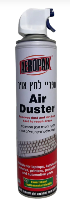

                        תנסה להוריד אבק מהחיישנים הגלויים לפחות, לי זה עזר כמה פעמים

                            975
                            כתב נערך לאחרונה על ידי 975
                            @THMHE
                            אם אתה לא מצליח אפשר לעבוד עם מפוח אוויר אז יש היום לקנות בקבוק שמנקה בלחץ אוויר
                            כמו בתמנה (יש הרבה סוגים)
