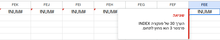

                    זה עובד יופי, אך רק על 4 תאים הראשונים אח"כ מופיע לי שגיאה:
                      תעתיק לפה את השגיאה, כי התמונה עדיין חסומה לי בנטפרי.

                        @ע-ה-דכו-ע כתב בבקשת מידע | פיצול תאים:
                        שגיאה
                        הערך 30 של פונקציה INDEX
                        פרמטר 3 הוא מחוץ לתחום.
                          שגיאה

                                  @מענין-לשמוע כתב בבקשת מידע | פיצול תאים:
                                  קובץ עם מה שאתה מבקש.
                                  כעת אני מנסה לעשות את זה שוב
                                  ולא מצליח לי
                                  בנוסחה א- זה אחד בכל תא
                                  בנוסחה ב- הוא לא מתחיל לקחת את הערך הראשון, ובנוסף כאשר אני מעתיק את הנוסחה לקובץ אחר זה לא עובד בכלל (נשאר ריק)
                                  tlata.gam@gmail.com
                                  אין לי צ'אט!
                                  • תלת פאזית תלת פאזי
                                    ולא מצליח לי

                                    @תלת-פאזי
                                    הנוסחא השניה עובדת עם עיקרון שהיא לוקחת את הטווח שמוזן ומביאה אותו ברצף.
                                    בהגדרה של הטווח יש נוסחא שלוקחת כל פעם שש תאים מעמודה A ואותם הנוסחא משרשרת.
                                    באמת לא מופיע שם הערך הראשון, זה היה טעות שלי, צריך לשנות בנוסחא ב את התא A2 לA1 ואז יופיע הערך הראשון.
                                    כשאתה מעתיק לקובץ אחר אתה צריך לשנות את ההגדרה בנוסחא ב' שיופיע במקום A1 הראשון התא השישי לפני התא שממנו אתה רוצה את התוצאות.
                                    אני מעלה שוב את הקובץ, כשכעת הנוחסא הראשונה תהיה במקום אחר, ובאותו יחס הנוסחא השניה כדי שתבין.

                                      @מענין-לשמוע
                                      תודה רבה!
                                      בסוף הבנתי שאני צריך להשתמש בשתי הנוסחאות
                                      קודם כל לחלק לאחד אחד
                                      ואח"כ לצרף 6 6.......
                                      (כשמסבירים לי לאט אני מבין מהר)
                                      אך שים לב שבתוצאה בנוסחה ב'
                                      השורה השניה מחסירה את הערך השביעי ומתחילה מהערך השמיני (ח) [וכן בכל שורה נוספת]
                                      איך מסדרים את זה?

                                        @תלת-פאזי
                                        חוברת1.xlsx
                                        הבעיה היתה שכשגוררים את נוסחא ב' לכיון מטה גם התא הראשון שמסומן בoffset זז למטה באחד, ולכן זה דילג על אחד מהנתונים, היה צריך לקבע אותו עם סימון $.
