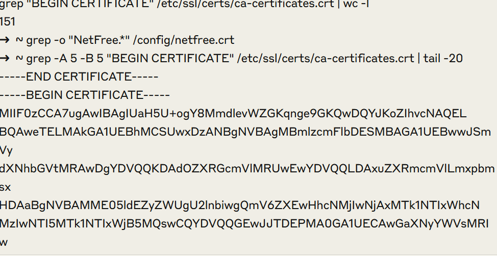

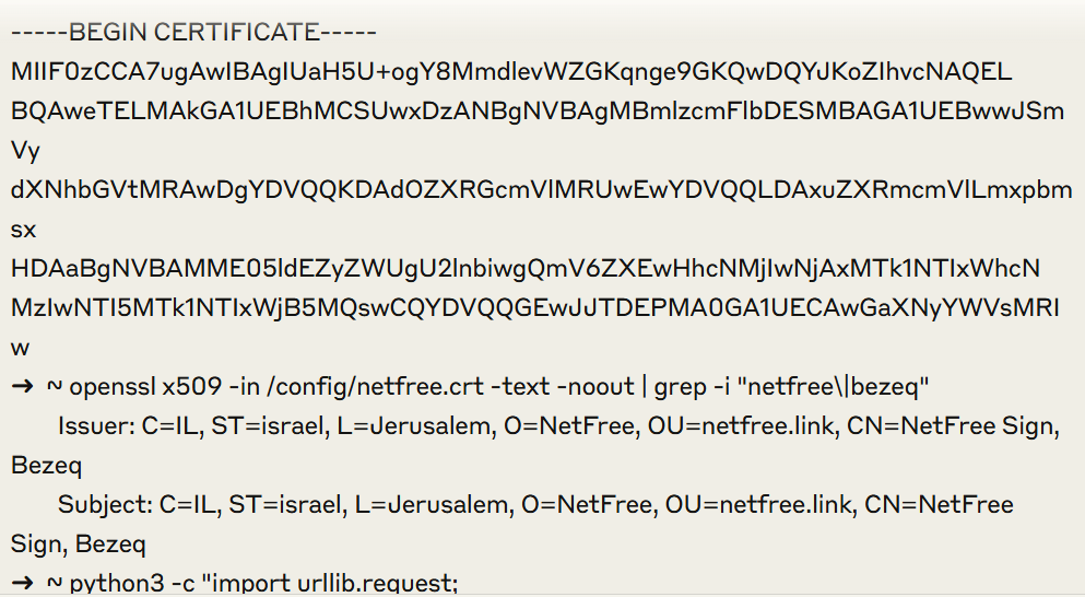

                זה מה שמג'יקוד ענה לי עכשיו
                • aaaaA aaaa

                  @aaaa כתב בבקשת מידע | Home Assistant בית חכם מי מכיר ויודע.:
                  אני לא רואה את התמונה (לא חוזר מבדיקה...)
                  מה הוא כתב?
                    מה הוא כתב?

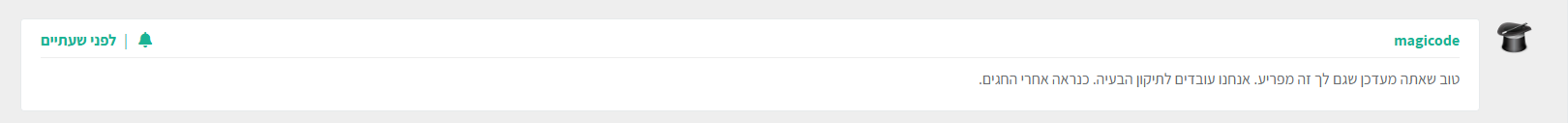

                    #53
                    @מנדי
                    טוב שאתה מעדכן שגם לך זה מפריע. אנחנו עובדים לתיקון הבעיה. כנראה אחרי החגים.
                    • aaaaA aaaa
                      @מנדי

                      #54
                      @מנדי
                      אם הם מודעים לבעיה זה כבר התקדמות,
                      קווה שהפתרון יגיע מהר בעז"ה
                      (לפני חודש שהתכתבתי איתם הם טענו שזה לא הבעיה,)
