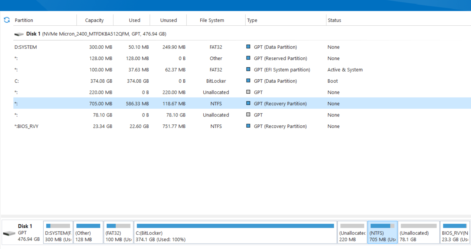

    מה אני עושה? איך אני גום לזה שהמחיצה של ה23 ג'יגה והמחיצה של ה80 ג'יגה יחזרו לכונן C הרגיל שלי?

    @למה-באתי אי אפשר לדלג על מחיצות, אפשר לצרף מימין אבל צמוד...

      מה זה אומר? אשמח לפירוט. אני רוצה שכונן C הרגיל שלי ישתמש גם בזיכרון הזה שכרגע הוא לא שמיש לי בכלל.

        @למה-באתי אתה צריך קודם להזיז את המחיצות שיהיו צמודים לC ואז אפשר לאחד

          @למה-באתי
          כדי לשלב אותם עם כונן c אתה צריך שלא יהיה משהו שיפריד בינהם למחיצה שלו לרוקן אותם ולשלב
          כמו שכתבו אתה צריך להזיז את המחיצות כדי שיהיו ליד הכונן c עם תוכנה חיצונית ורק אז לאחד את c עם המחיצות שלידו

            @web_master כתב בבעיה | חיבור מחיצות נפרדות - איך אני עושה את זה?:
            או שתצרף את כולם פשוט...

              איך אני משנה אותם שיהיו צמודים?

                @למה-באתי לא חושב שאפשר.
                עריכה: לא מכיר את כל התוכנות למחיצות, כאן נראה שיש כזו אופציה, אם זה אכן כך אז אני מניח שיש עוד תוכנות מתקדמות שיהיה אפשר.

                  @למה-באתי תנסה עם תוכנת MINITOOL מאה אחוז שתצליח איתה.

                    אני עליה עכשיו.
                    אבל מה אני עושה בה לא הצלחתי עדיין
                      ואז פשוט לגרור את המחיצה למיקום הרצוי

                        יותר פשוט, תעמוד על המחיצה שאותה אתה רוצה להרחיב, לחצן ימני, ותבחר באפשרות של 'הרחב', ואז באפשרויות תבחר את הכוננים שאתה רוצה להרחיב על חשבונם, וזהו, הוא כבר יעשה את כל העבודה לבד.

                          בקיצור: מחיצות חייבות להיות צמודות פיזית בשביל להתחבר!
