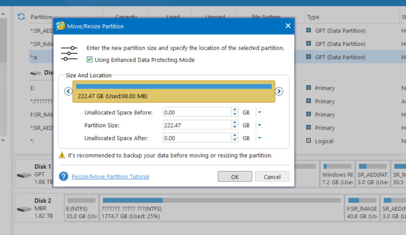

            דובי ג
            @cfopuser כתב בבקשה | איך ניתן לאחד מחיצות בווינדוס?:
            @דובי-ג כמו שמובא שם אתה יכול עם התוכנה הזאת להזיז את המחיצות.
            c10b2430-d723-4f5e-b575-9e5dbc8b852d-image.png הוא לא נותן
            (אפשר לראות בצילום מסך הראשוני גם את התוכנה הזאת)
            • ד דובי ג
              cfopuserC מנותק
              cfopuserC מנותק
              cfopuser
              @דובי-ג נו ואם אתה לוחץ ok?

                  • cfopuserC cfopuser
                    דובי ג
                    לא עושה שום דבר
                    (אולי תלוי בגרסת התוכנה?)
