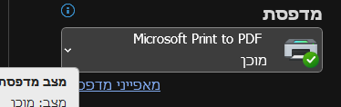

            @שימיכ אל תעשה ייצו לPDF, תעשה הדפסה ב786f2b87-cdac-44b6-ad45-76ae9f75475d-image.png

              @menajemmendel כתב בבירור | המרת קובץ וורד ל- PDF:
              מוכר, בדר"כ לא עוזר מידי. אולי מה ש@דאנציג כתב יפתור את זה

                @menajemmendel
                @דאנציג כתב בבירור | המרת קובץ וורד ל- PDF:
                באופן כללי, להדפסה מוורד לPDF, זה המדפסת האיכותית ביותר שאני מכיר.
                מכניס בכיס הקטן המדפסת של מייקרוסופט, איכות בהירות, וגודל קובץ מינימלי!!!
