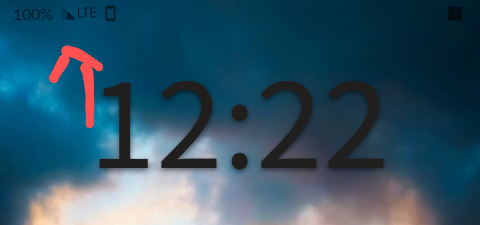

    Screenshot_20250801-122216_לאונצ'ר_נובה~2.png למעלה במסך ליידי התדר של הרשת כתוב LTE האם זה אומר שיש לי VoLTE?
    העניין הוא שזה בשיומי F21 pro, ופה בפורום אומרים כל הזמן שאין לו VoLTE

      @RearmostPant23
      דבר ראשון צריך שיהיה רשום VoLTE
      דבר שני צריך לבצע שיחה ולראות אם זה נשאר, אם לא זה לא רלוונטי

        @שניאור-שמח בשיחה רשום H+

          @RearmostPant23 כתב בבקשת מידע | האם זה אומר שיש לי VoLTE?:
          אז אין VoLTE
            נוסיף רק הסבר
            זה רק אומר שיש לך אינטרנט 4G LTE
            ואילו 4G לשיחות זה VOLTE
            (Voice over LTE -שיחות ע''ג אינטרנט LTE)
