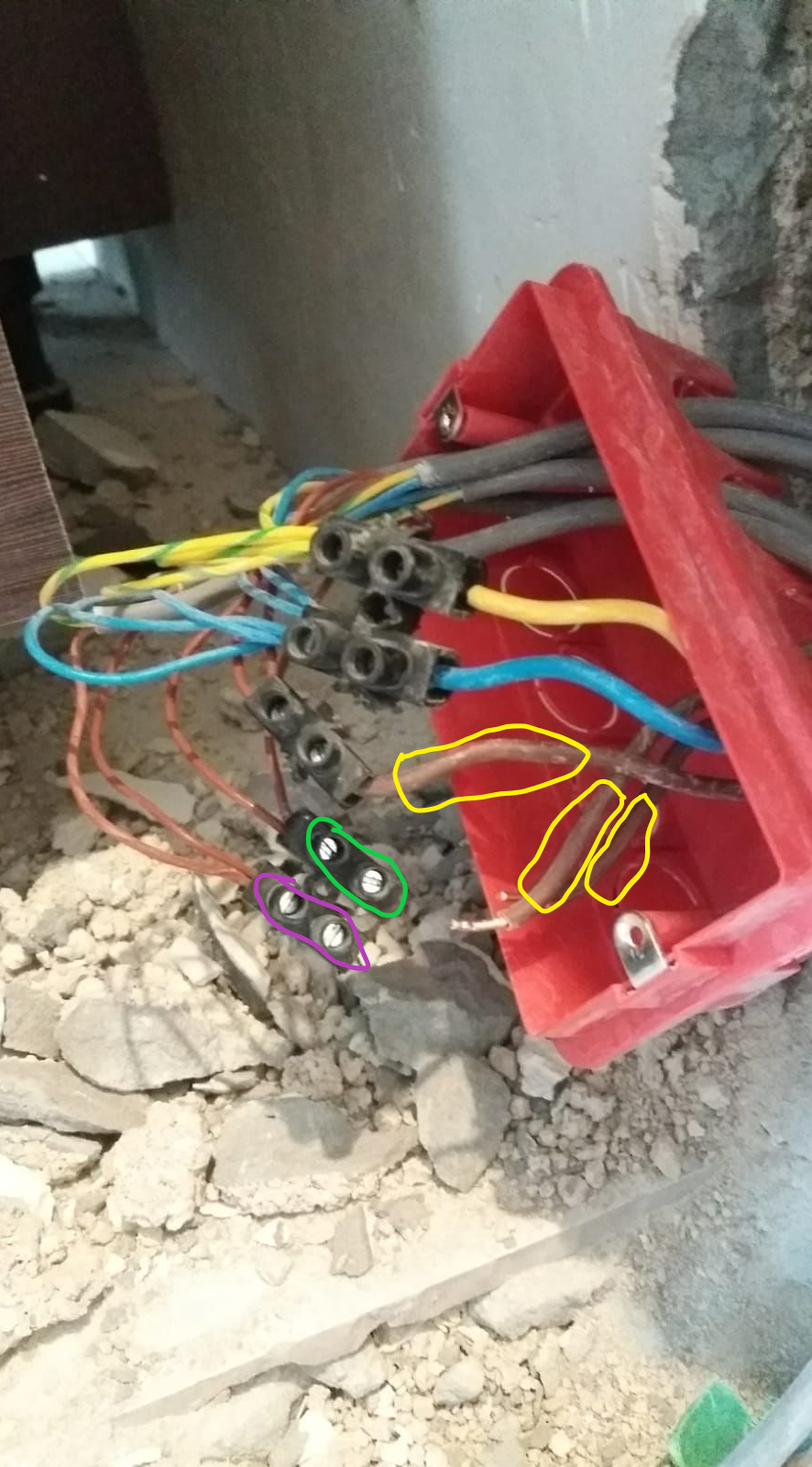

    המערכת היא תלת פאזי וכל יחידה חד פאזי
    החוטים המסומנים בצהוב כל אחד זה פאזה שתי יחידות קיבלו הזנה מהחוט העליון והשאר לא קיבלו הזנה מה שצריך לעשות לחבר חוט חום אחד למה שמסומן בירוק ואחד למה שמסומן בסגול
    כתב ב נערך לאחרונה על ידי יאיר דניאל
    @יצחק-e כתב בבירור | עזרה בחיווט נכון של חוטים:
    מניין לך? סתם סקרנות.
    לא משנה איזה מבין שלושת החוטים?
      יצחק e
      @יאיר-דניאל כתב בבירור | עזרה בחיווט נכון של חוטים:
      זה מה שאני רואה בתמונה
      לא משנה איזה מבין שלות החוטים?
      לא הבנתי

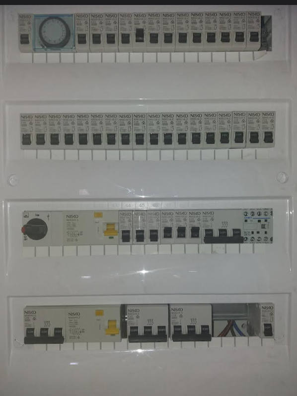

        aiib
        כתב ב נערך לאחרונה על ידי aiib
        @יצחק-e את זה כבר עשיתי. אבל עכשיו אני מתחיל להאמין לAI... ייתכן והקונקטור קיים רק בשביל האיזור הגדול של הבית ולאזורים הקטנים אין קונקטור.
        בפועל הבדיקה היחידה שעשיתי כדי לדעת אם המערכת עובדת זה רק אם הקונקטור מתחלף מאפס ל1 אם הטענה שלו נכונה אז הבדיקה לא רלוונטית וצריך לחכות זמן ולראות אם החדר מתחמם.
        עריכה: האם הנקודה הזו מסבירה גם למה יש רק 6 חיבורים למרות שיש 7 אזורים?- שהאזור הגדול שמחובר לקונקטור לא צריך קופסת חיבורים, הוא מחובר ישירות ללוח.
        יש?

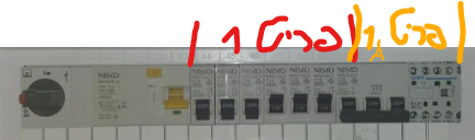

                @aiib, להלן איך שאני הבנתי את המערכת:
                לפי הנתונים של החברה שהעלית, יש 6 יחידות שנקראים "פרט 1", ויש יחידה אחת שנקראת "פרט 1A".
                פרט 1: הוא מעגל חד פאזי רגיל, והם מוזנים ישירות מהמא"זים היחידים לקופסאות עגולות שם הם מזינים טרמוסטטים ויוצאים לגו"ח לפי הפיזור ברחבי הבית. הם לא קשורים לקונטקטור, ואמורים לעבוד ברגע שהערכת נכנסת לפעולה.
                פרט 1A: הוא מעגל תלת מופעי, ואופן החיווט שלו הוא כזה:
                יש קופסא עגולה אליה מגיע כבל 3*1.5 (כלומר 3 חוטים בקוטר 1.5 מ"מ). למה 3? אז אחד פאזה להזין טרמוסטט, עוד אחד אפס, ואחרון זה פאזה מהיציאה של הטרמוסטט לכיוון הקונטקטור שבלוח.
                והיינו, פאזה ואפס יוצאים, ופאזה אחת חוזרת (ממותגת ע"י הטרמוסטט).
                הפאזה שחזרה ללוח מזינה את הקונטקטור ככה שהטרמוסטט אחראי על הפעלת הקונטקטור (להבנה טובה יותר עיין בפוסט שלי להלן).
                הקונטקטור מקבל הזנה תלת פאזית מהמא"ז תלת פאזי, ויוצא לקופסא מרובעת אותה פתחת. והיינו, מה שאתה רואה זה רק מה שקשור לפריט 1A (סלון, מטבח, מסדרון), ורק הם קשורים לקונטקטור.
                משהו כזה:
                עד כאן מסתדר?
                עכשיו. בקופסאות העגולות של פריט 1, יורדים משם לרצפה 2 צינורות. לא לגמרי ברורה לי הסיבה, ואם אתה יכול לפתוח 1 מהם ולהסביר לי את אופן החיווט, אולי זה יעזור.
                בקופסא המרובעת שאתה מתעסק איתה, מגיע מהלוח כבל תלת פאזי (החוטים העבים יותר שציינת, 3 חומים, כחול וצהוב).
                מהחוטים הרכים כל הצהובים מתחברים ביחד, וכל הכחולים ביחד.
                החומים זה השאלה.
                אני מניח שלכל אזור שמחובר לעסק הזה (מטבח, סלון, מסדרון) מגיע 2 חוטים (סה"כ 6, מסתדר?).
                אז אני מניח שלכל חוט חום צריך לתת את השני חוטים של האזור המיועד. כלומר, שני החוטים של הסלון לחום אחד, וכנ"ל לחוטים של המטבח והמסדרון.
                השאלה היא האם ששת החוטים האלו נכנסים לצינור אחד? הם מחולקים בצורה כלשהיא?
                אם הם אכן מתחלקים לשלוש, הייתי מחבר בהתאם לחלוקה.
                לסיכום: אין קשר בין הקופסא שפתחת לחימום באזורי "פרט 1", שהם מוזנים ישירות מהלוח ומטרמוסטט ייחודי שלהם.
                הקופסא שלך שייכת למערכת "פרט 1A", והיא שייכת למטבח, סלון ומסדרון.
                תחבר כחולים לכחול, צהובים לצהוב, וחומים תחלק בין שלשת הפאזות וכנ"ל.
                ומשהו לסיום - כאשר המא"ז שלישייה מכובה, עדיין ייתכן שהקונקטור ייכנס לפעולה (תלוי מאיפה הטרמוסטט מוזן), אלא שלמרות שהוא ייכנס לפעולה, לא יהיה לו מתח להעביר עד שתרים את המא"ז.
                בהצלחה, ותעדכן כמובן!

                  @רפאל-0 דבר ראשון תודה על ההשקעה והפירוט!!
                  בעצם אתה מרגיע אותי ואומר שזה שלא שמעתי קליק מהארון חשמל לגבי שאר החדרים כי הם פשוט לא עובדים עם קונקטור.
                  אני אנסה להבין יחד איתך יותר.
                  בקופסה הזו לדעתי יש 6 חיבורים שכל אחד מהם הוא איזור אחר בבית- לא סלון מטבח ומסדרון.
                  האזור השביעי- סלון מטבח ומסדרון עושה בפועל קליק ואני יודע איזה חוטים שולטים עליו (זה לא חלק מהקופסה, זה עובר על ידו ואני מצליח לנתק אותו ואז באמת אין קליק)
                  6 החוטים יוצאים 2 2 משרשורים נפרדים- אבל, בוודאות הם לא היו מחולקים 2 2 בחיבור לחום העבה. ייתכן ויש חדרים יותר גדולים וכדו' ועשו סוג של חלוקת עומסים. יש דרך שאוכל לנסות לשחזר את זה בעצמי או שזה אבוד?
                  ולפי מה שכתבתי אני בעצם חולק עליך בסיכום שלך- הקופסה הזו היא רק של פרק 1 ולא של פרט 1A שמחובר ישירות ללוח ואני שולט על החיבור שלו.
                  השאלה שמעניינת אותי איך הפנלים של השליטה עובדים גם אם אני מנתק את כל החיבורים בקופסה הזו, האם יש הזנה נוספת לפאנלים שלא עוברים דרך הקופסה הזו?
                  שאלה נוספת, אם אין בקופסה הזו חשמל, (צריך לוודאות את זה מחר) מה זה אומר בעצם?

                    @aiib
                    קודם כל - יכול להיות גם כדבריך.
                    הקליק של הקונטקטור לא נוצר ממתח שנמצא בקופסא שלך, אני מסכים איתך. זה מגיע מקופסא שנמצאת באזור, וקשור לטרמוסטט.
                    בכל מקרה, תוכל לבדוק את זה בצורה פשוטה, תפעיל את המערכת ותבדוק אם המא"ז שלשייה משפיע על זה (אם יש מתח כשזה למעלה והוא מתנתק כשזה למטה) - בדיקה פשוטה עם טסטר.
                    אם זה השלשייה - זה בוודאות קשור לפרט 1A.
                    תבדוק את זה.

                        @aiib כתב בבירור | עזרה בחיווט נכון של חוטים:
                        בשביל להבין יותר, למה מערכת כזו לא מצריכה קונקטר בשביל כל אזור בנפרד? קונקטר זה מוצר שמשתמשים איתו רק בשביל מערכות כבדות יותר?
                        לא, פחות קשור לעוצמת חשמל.
                        הקונטקטור בא לתת מענה איך הטרמוסטט יפעיל מערכת שהוא תלת פאזי.
                        אני יסביר לך בקצרה: המעגלים החד פאזיים, כלומר - שמורכבים מפאזה אחת ואפס , הם עובדים בצורה מאוד פשוטה: הפאזה יוצאת מהמא"ז ונכנסת לצד אחד של הטרמוסטט, ובצד השני שלו הוא מוציא את המתח לצרכן בהתאם לטמפרטורה (נמצא שכל הזמן הטרמוסטט מקבל מתח, וביציאה יש לסירוגין.
                        סגור?
                        לעומת זאת, במעגל תלת פאזי יוצאים שלשה פאזות (ואפס). אז איך נחבר אותו לטרמוסטט?
                        אז כאן נכנס פיתרון פשוט הנקרא: קונטקטור (מגען).
                        הקונטקטור עובד בצורה כזאת:
                        בצד אחד מכניסים את שלשת הפאזות, ומהצד השני מוציאים אותם ישירות לצרכן.
                        ישאל השואל - אם כן הצרכן מקבל כל הזמן מתח, מי ינתק אותו?
                        אז ככה: בתוך הקונטקטור אין מגע בין החוטים שנכנסים לחוטים שיוצאים. במילים אחרות, זה כמו מפסק של תאורה שמכובה. הוא מקבל מתח אבל מנותק בפנים ולכן לא מוציא.
                        אבל איך "לוחצים על המפסק"? - אז יש עוד שני כניסות בקונטקטור (וייקרא שמם: מגעי פיקוד), שם אם יהיה מתח (פאזה ואפס) - זה יפעיל את הקונטקטור.
                        ו
                        עכשיו תראה איזה יופי: המא"ז תלת פאזי מוציא ישירות לקונטקטור, ומשם ישירות לגופי חימום (יותר נכון: לקופסא שאתה מתעסק איתה).
                        במקביל, בלוח יש אפס שמתחבר לקונטקטור, וגם קו שנותן מתח לטרמוסטט, ופאזה שחוזרת ממנו (ואל תשכח, הפאזה שחוזרת זה בשליטת הטרמוסטט, לא כל הזמן יש שם מתח), ואת הפאזה הזאת מחברים למגע הפיקוד של הקונטקטור.
                        והנה הפלא ופלא: כשהטרמוסטט קר, הוא יעביר את הפאזה לקונטקטור ו"ילחץ" אותו, ואז יעבור מתח לגו"ח. ואם הטרמוסטט חם, לא יחזור פאזה לקונטקטור, ואז הוא יישאר מנותק!
                        אם הובנתי כראוי, תחזור לפוסט הקודם שלי, יש שם דברים שכנראה תבין יותר טוב.

                          @רפאל-0 שוב תודה על ההשקעה!
                          אני נמצא עכשיו בשטח ועשיתי כמה נסיונות
                          אז ככה, המפסק של השלישיה גם כשאני מוריד אותו כל הפנאלים עובדים (לא יודע לגבי האם זה מחמם בפועל או לא... קיץ היום...)
                          לאזור השביעי יש מפסק נוסף, הקיצוני בפינה הימנית:
                          והדבר הכי מעניין!!! בקופסה הזו אין חשמל בכלל!!! לא החוטים 'הרכים' ולא בחוטים העבים. מה ההיגיון? אולי זה רק תקשורת?!
                          רק כשאני מתשמש במברג שבודק חשמל גם כשאין מתח מלא (עם בטריה מובנית) יש קצת קצת סימן של זרם

                            אם אתה מוריד את השלישייה, זה לא מכבה את הקונטקטור...
                            אחדד מה שאני אשמח שתבדוק:
                            כאשר המא"ז שלישייה מחובר, והקונטקטור לחוץ, אתה מקבל מתח בקופסא?

                              @רפאל-0 כתב בבירור | עזרה בחיווט נכון של חוטים:
                              כן!!
                              מה זה אומר מבחינתי?
                              אם אני מבין נכון זה רק מסבך אותי. כי זה אמור לשלול את התזה שניסיתי להאמין בה שבחדרים אין קונקטר והרי עכשיו אני רואה שהקונקטר שולט על הקופסה הזו.
                              אולי זה מחזק את מה שאתה אמרת שהקופסה הזו היא רק לסלון מטבח ומסדרון ולשאר החדרים אין בכלל קופסה.
                              אשמח שתעשה לי סדר...
                                אני אנסה...
                                אכן להערכתי ולדעתי וגם כפי שמתואר בדפי החברה, הקופסא הזו היא של "פריט 1A" שזה סלון, מטבח ומסדרון.
                                יש לך שישה מא"זים חד פאזיים בלוח שהולכים ישירות לשישה אזורים שנקראים "פריט 1", ועוד מא"ז שלישייה שהוא יוצא לקונטקטור, ומשם לקופסא שלך.
                                השליטה על הפעלת הקונטקטור היא מהטרמוסטט, המוזן (כנראה) מהמא"ז השביעי החד פאזי (תבדוק אם הוא של 10A, ואם כן זה עוד יותר מחזק את ההשערה הזו, לא מצליח לראות בתמונה).
                                וכל שאר החוטים הם יוצאים לגופי החימום.
                                יש משהו בשטח או שאתה יודע שלא מסתדר עם זה?
                                  אני אנסה...
                                  אז למה כשאני מוריד את השלישיה עדיין יש חשמל בקופסה? (זה לא ממש חשמל אלא אור חלש שמשתנה לאפס כשהקונקטור נכבה)
                                  זה מחוק אבל לכאורה הוא של 10
                                  צריך לבדוק בפועל האם הדירה מתחממת....
                                  יש עוד בדיקה שיכולה לאשש את מה שאתה אומר?
                                  רפאל 0ר תגובה 1 תגובה אחרונה
                                    כמו מליון פעמים שעדיין מקבלים אור חלש. זה מכל מיני סיבות.
                                    מה שכתבתי זה השערה ממה שהבנתי כשלמדתי את הסוגייא שהעלית כאן עם כל ה"מראי מקומות"...
                                    אני די משוכנע שזה נכון, אבל בדיקות נוספות הן תמיד אפשריות.
                                    תוריד את כל המא"זים של המערכת, כולל השביעי בפינה שם.
                                    להבנתי - המא"ז הפינתי מפעיל את הטרמוסטט וממילא את הקונטקטור. תרים אותו, זה מה שקרה? הקונטקטור נלחץ?
                                    תרים את כל ששת המא"זים החד פאזיים (לא השלישייה). תבדוק אם יש מתח בקופסא. לא אמור להיות. אני צודק?
                                    עכשיו תרים את השלישייה ותוריד את הפינתי. עדיין אין מתח בקופסא?
                                    עכשיו תרים את הפינתי - אמור להיות עכשיו מתח בקופסא. האמנם?
                                    אם עד כאן צדקתי, אז כנרה זה המבנה של המערכת.
                                    תעדכן תוצאות.
                                      כן! רק הפניתי מפעיל ומכבה את הקונקטור, לא השלישיה ולא ה6 האחרים
                                      נכון!
                                      נכון!
                                      נכון!
                                      תעדכן תוצאות.
                                      אוקי, עכשיו רק נשאר לחכות לראות אם הבית מתחמם....
