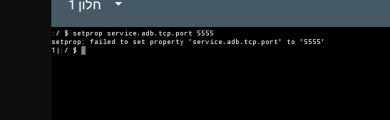

    K.O.G
    #301
    @אפרים-ד
    @yolevi @מיישה @אחוות-טרמפיסטים אשמח אם מישהו יעזור לי להתקין את החסימה על המולטמדיות ששלחתי כאן
    אני לא מצליח גם לא דרך פקודות ADB רגילות
    https://mitmachim.top/post/1120127
    https://mitmachim.top/post/1120129

                @אחוות-טרמפיסטים למה יש לי את השגיאה הזאת ?
                אם לא היה לי אותה הייתי פשוט מריץ אותה וזהו גומר סיפור זה משהו לא פתיר ?
                • K K.O.G

                  @K.O.G
                  איך זה?
                  כמדומני שזה יעזור קובץ
                  README: קבלת ROOT עבור uis8581
                  פתחו את הארכיון, שימו את התיקייה update_uis8581 עם כל תוכנה בשורש של כונן USB נקי , הצמידו
                  את החוט המסומן KEY2 לאדמה (- GND) והפעילו מתח 12V ליחידת הראש תוך כדי לחיצה על החוט לאדמה והמתינו
                  להתפתחויות נוספות - כל עוד KEY2 נשאר על הארקה , ליחידת הראש אין
                  ברירה אלא להריץ את מה שהוצע לה... בקיצור, כל עוד KEY2 על הארקה, יחידת הראש לא יכולה
                  לאתחל למערכת... יתר על כן, זה לא לוקח הרבה זמן שם - רק קובץ boot.img שנמצא
                  בתיקייה בשם update_uis8581 יהבהב , התיקייה צריכה להיות ללא סיומת - תיקייה רגילה של update_uis8581
                  והיא מכילה רק שני קבצים boot.img ו- crc32, לאחר הבהובם יש רק 3 קווים ירוקים
                  על הצג... שאר הפעולות לאחר אתחול יחידת הראש...
                  נ.ב.: בתיקייה יחד עם קובץ boot.img יש קובץ crc32 - קובץ זה ערוך להתקנה בטוחה של טוען האתחול
                  ומשקף הגודל האמיתי של קובץ boot.img
                  עדכון נוסף עבור uis8581 Magisk_28104... התקן את טוען האתחול שעבר תיקון וחתימתו מחדש, ולאחר מכן עדכן
                  באמצעות האפליקציה מהפוסט או מהאפליקציה אם זמינה...
                  K תגובה 1 תגובה אחרונה

                        #311
                        @K.O.G
                        עשית פעם רוט למולטימדיה? צרבת גירסה מלאה למולטימדיה?
                        יש אתר פורום רוסי 4pda שמאוד מתמחה במולטימדיות (ובעוד הרבה דברים) משם הגיע הרבה קושחות ל ts18 ורוט ועוד
                        תחפש שם לפי השם של המולטימדיה והבוילד ותזהה שהתמונות והפרטים באודות זהים לשלך.
                        https://4pda.to/forum/index.php?showtopic=1065206
                        זה ל ל8163 שהבאת יש שם הוראות לרוט
                        נ.ב. עם הרוט תוכל להפעיל את החסימה ואח"כ מומלץ להסיר או לפחות להסתיר רוט...
                        לגבי uis8185a זה לפי מה שאומרים ts18 שאצלך זה מזויף לאנדרואיד 12...
                        יש מדריכים ב 4pda איך לזייף את הגירסה ואיך להחזיר לאנדרואיד 10... (ועדיף שתביא עוד תמונות מהמידע בהגדרות הרכב ל uis8185a)
