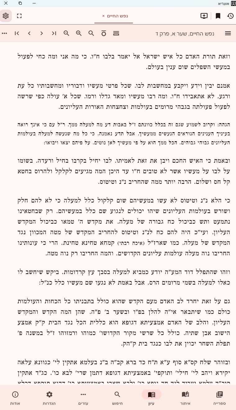

                        #271
                        רוחב השוליים אינו שווה בפריסה לאורך המחשב
                        • יאיר דניאלי יאיר דניאל
                          איש שלו'
                          כתב נערך לאחרונה על ידי איש שלו'
                          #272
                          @יאיר-דניאל כתב בהמלצה | באגים\הצעות לשיפור באוצריא? כתבו כאן!:
                          האם יכול להיות שבחרת שוליים ימניות צרות ושמאליות רחבות ?
                          • א איש שלו'
                            #273
                            @איש-שלו כתב בהמלצה | באגים\הצעות לשיפור באוצריא? כתבו כאן!:
                            בחרת כנראה שוליים ימניות צרות ושמאליות רחבות...
                            איפה אפשר לבחור דבר כזה בכלל?
                              איש שלו'
                              #274
                              אתה צודק, בגירסה החדשה אין ימין ושמאל [כמדומני שפעם היה]
