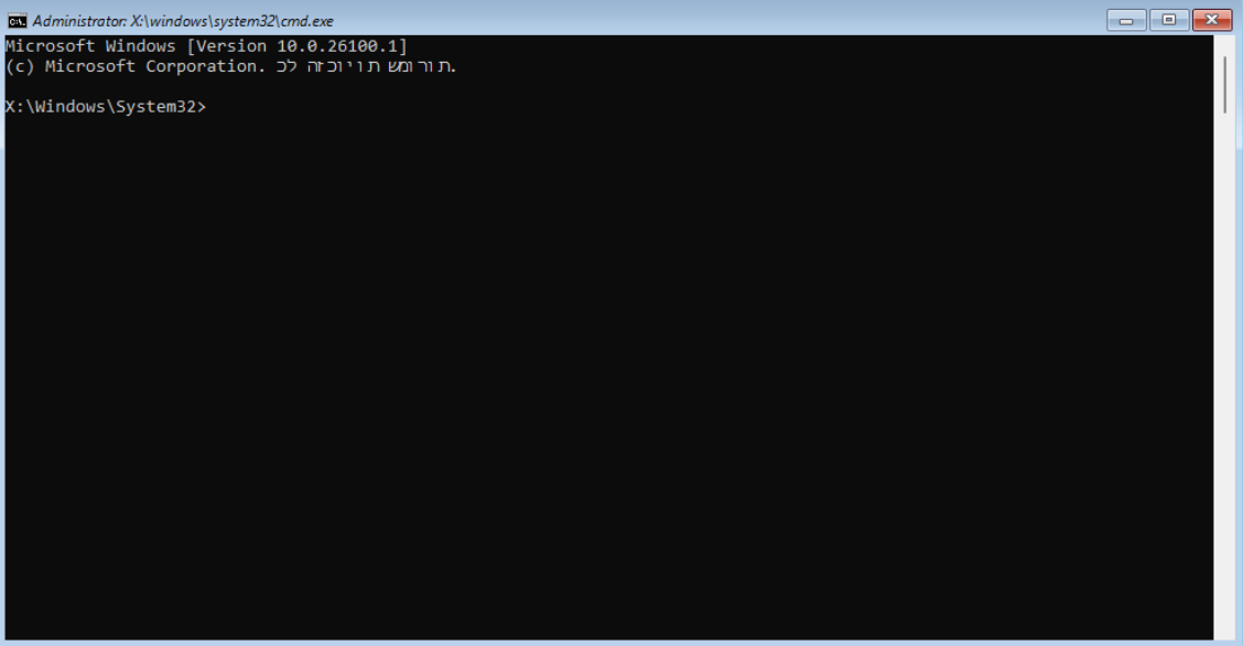

    לאחר הכניסה ל-WinRE, במסך בחר אפשרויות עברו לפתורבעיות>אפשרויות מתקדמות>שורת פקודה.
    • תקלידו :C ואנטר (-אנטר אחרי כל פקודה שתקלידו). (כדי לעבוד לכנון שהווינדוס עליו - בד"כ זה C אם אצלכם משום מה זה באות אחרת פשוט תקלידו אותה).

        רפאל vnkl
        @ASER כתב במדריך | מדריך מקיף איך לאפס סיסמה (ולמצוא שם משתמש) בווינדוס 11 ו-10:
        יוצג לכם מסך כזה
        בווינדוס 10 ה CMD לא מוצג, הוא דורש סיסמא לפי מה שאני יודע.
        • ר רפאל vnkl
          יוצג לכם מסך כזה

          @רפאל-vnkl זה לא נכון לגבי כל הגרסאות של ווינדוס 10, חלקם כן נותנות.
            • עכשיו תקלידו
            cd windows\system32
            • אח"כ
            rename utilman.exe utilman.exe.bak
            • אח"כ
            copy cmd.exe utilman.exe
            • צאו משורת הפקודה. (איקס למעלה או תקלידו EXIT).
              לחצו על המשך.

              רפאל vnkl
              @iosi-poli כתב במדריך | מדריך מקיף איך לאפס סיסמה (ולמצוא שם משתמש) בווינדוס 11 ו-10:
              יכול להיות שחלקם כן. אבל הרוב לא. אני ניסיתי בהרבה גירסאות ווינדוס 10, ואף פעם לא נתקלתי בכאלה שנותנות. אם יש משהו מיוחד - אולי, אבל זה לא הסטנדרטי.
              • ר רפאל vnkl
                iosi poliI מחובר
                iosi poliI מחובר
                iosi poli
                @רפאל-vnkl
                אני בדיוק הפוך, אני ניסתי בהרבה, ורק איזה 2 - 3 לא עבדו...
                • iosi poliI iosi poli
                  @רפאל-vnkl
