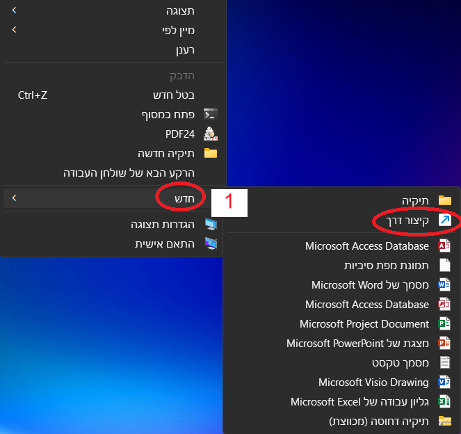

    • קליק ימני על שולחן העבודה (או בתיקייה שבה תרצו את הקיצור).
    • בחרו "חדש" ואח"כ "קיצור דרך".

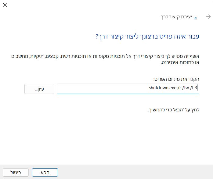

    • בחלון שייפתח, להקליד את הפקודה הבאה:
    shutdown.exe /r /fw /t 3
    הערה - המספר בסוף הוא מספר השניות עד להפעלה, אפשר להכניס כל מספר במקום, במקרה הזה ההפעלה מחדש תבוצע כעבור 3 שניות

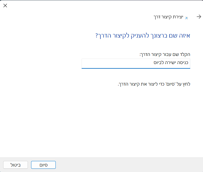

    • עכשיו ללחוץ על "הבא", ולתת שם לקיצור הדרך, לדוגמה: "כניסה ישירה ל-BIOS" או "אתחול ל-UEFI". וללחוץ על "סיום".
