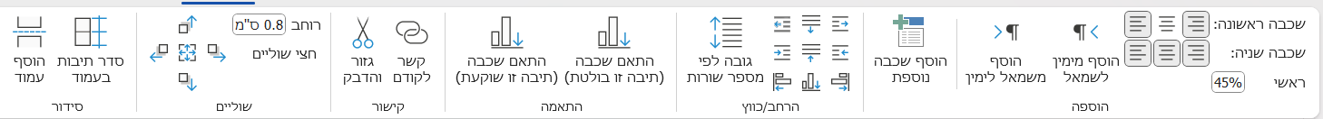

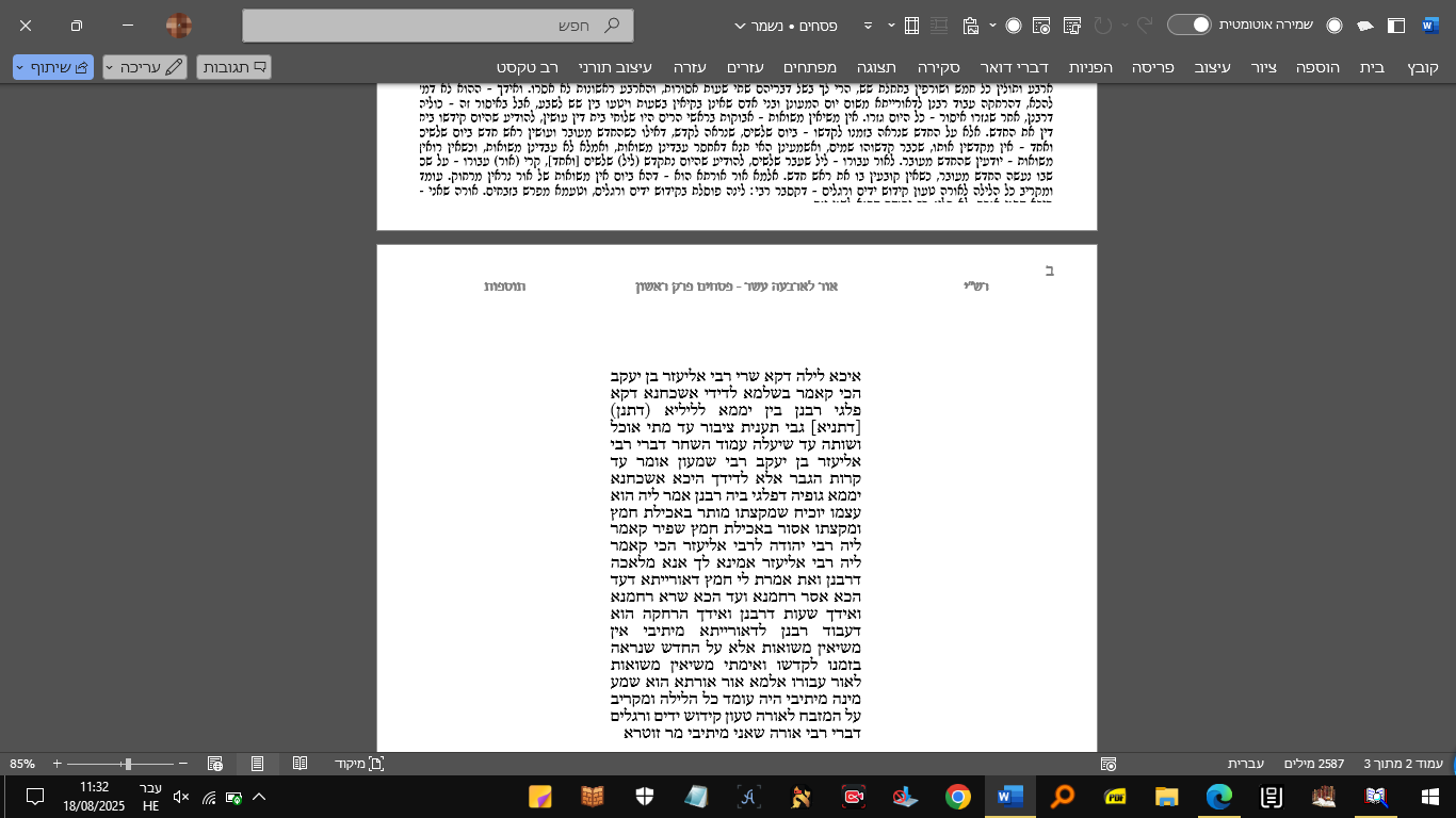

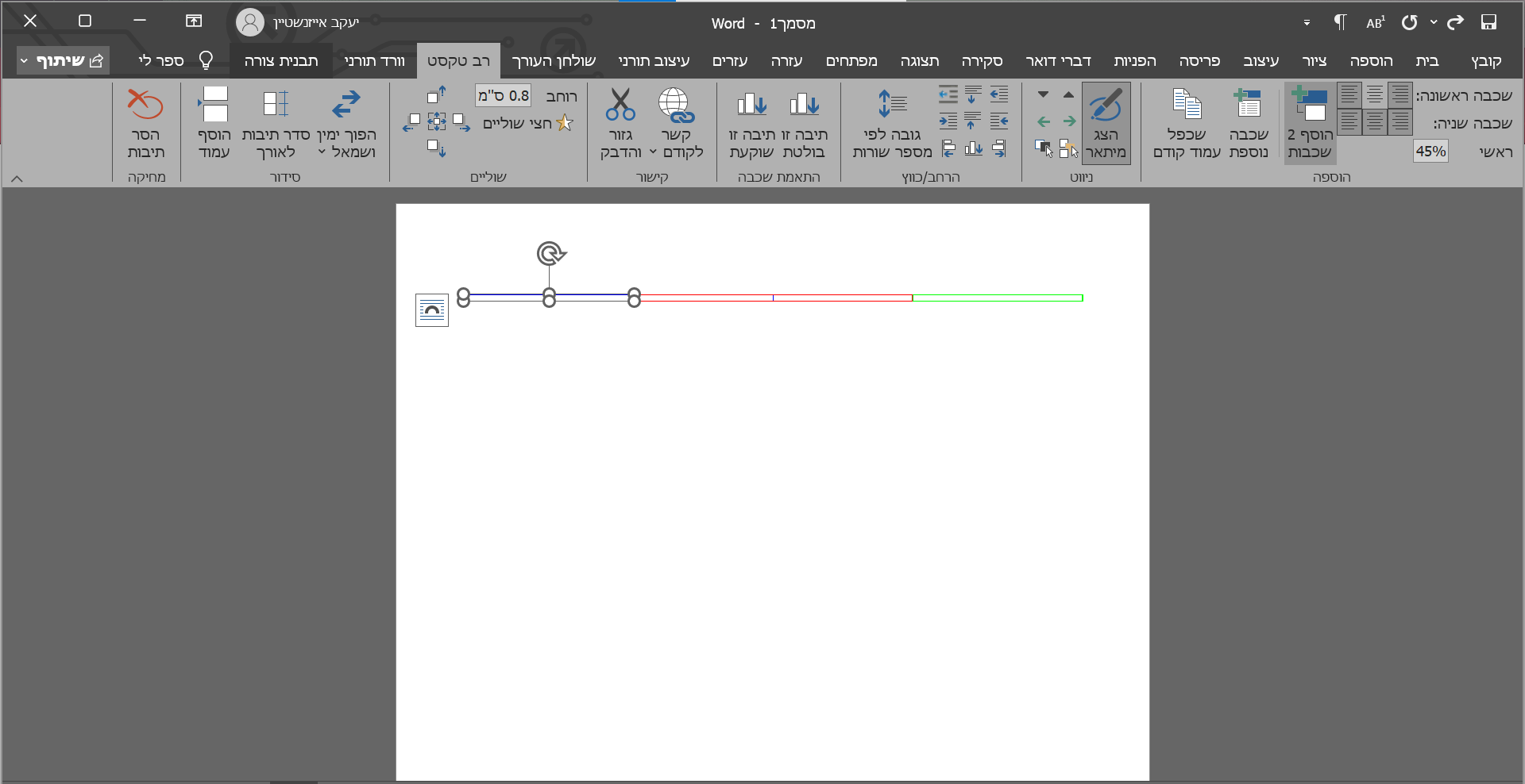

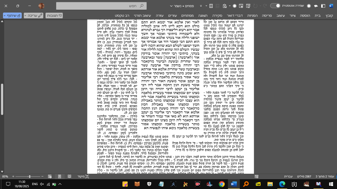

    בסיעתא דשמיא יצא לאור תוסף רב טקסט לוורד
    החידושים בגירסה 3.0 בפוסט הזה
    • התוסף מאפשר הוספה של תיבות טקסט זו תחת זו כולל קישור שלהן אחת לשניה
    • באמצעות התוסף ניתן ליצור עמודי גמרא וכדו'
    • בגירסה החדשה ניתן ליצור עמוד בודד באופן אוטומטי.
    • יש לשים לב להגבלה של וורד ל32 תיבות טקסט מקושרות, דבר שעלול לגרום לבאגים במסמכים ארוכים - האופציה גזור והדבק מיועדת לזה.
    אשמח לקבל תגובות למי שהתוסף מועיל לו, וכן עצות לשיפור ועדכון התוסף
    להורדה: רב טקסט 3.1
    קובץ ZIP: רב טקסט 3.1 סיסמא: 1234
    סרטון הדרכה: סרטון הדרכה רב טקסט גירסה 2.0.zip סיסמא: 1234
    רב טקסט - עימוד אוטומטי - גירסה 3.0.zip
    הערה חשובה: מומלץ להמיר את המרווח בין השורות למרווח 'מדויק'

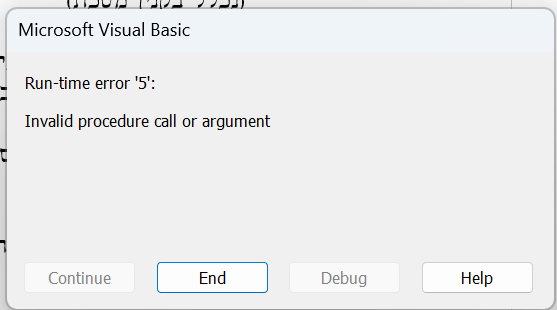

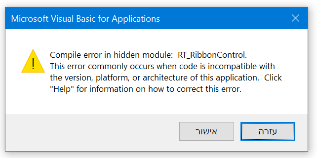

          מניין

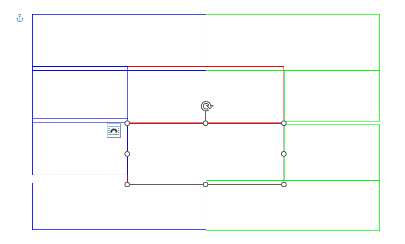

          כתב ב נערך לאחרונה על ידי מניין
          עריכה: זה עובד רק אם אני פותח דרך התבנית, אם אני פותח בנורמל זה מוציא שגיאה
          הצעות ייעול

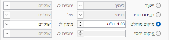

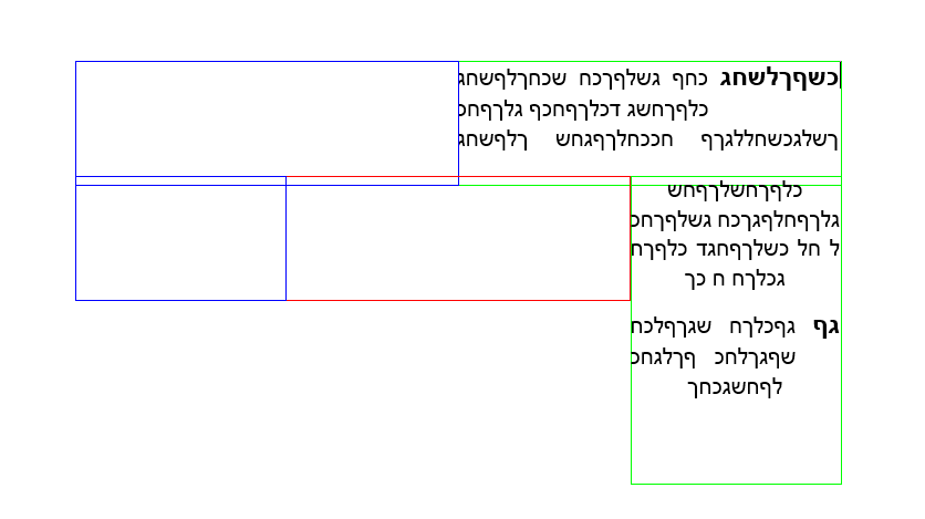

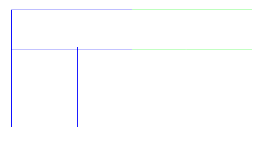

          1. אפשרות להציג את קווי המתאר של התיבות, כדי לתת אפשרות לראות את התיבות, כדי לשלוט על המיקום והגודל ולמנוע כפילויות וכדו'. [כלומר כפתור שמדליק ומכבה את הכל יחד או תיבה ספציפית שרוצים להציג].
            עוד רעיון בונוס, שלכל שרשור יהיה צבע אחר לקו מתאר של התיבה.
          2. בעמוד חדש שיקשר אוטומטית לתיבות של העמוד הקודם, כמובן שיהיה תלוי לפי הבחירה של שמאל לימין או ימין לימין.
          3. צריך להוסיף לחצן למחיקת תיבות, וכן למחיקת כל התיבות למקרים שרוצים לשנות.
            ותודה רבה על הכל, זה נראה השקעה אדירה ששוברת שיאים חדשים

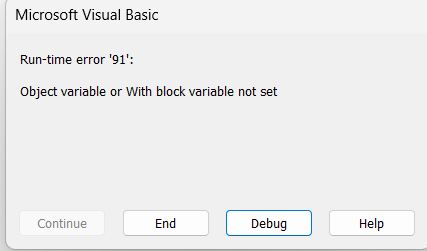

            @מניין כתב בלהורדה | תוסף רב טקסט לוורד - חינם!!!:
            לא עובד לי, כל דבר פותח שגיאות.
            גם לי, בחלק מן האופציות

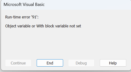

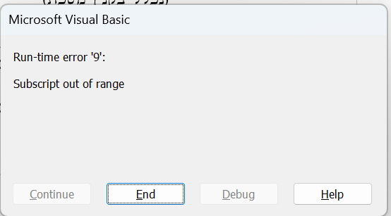

              @שלמה11
              ואוו!!!
              לא מאמין למראה עיני, שה' יברך אותך בכל מילי דמיטב.
              אך לצערי גם לי מופיע הבאג:
              לדעתי פרסום התוספים שלך לא אמורים להיות בספולייר, אלא בחתימה, תבקש מההנהלה...
              תזכה למצוות!!!

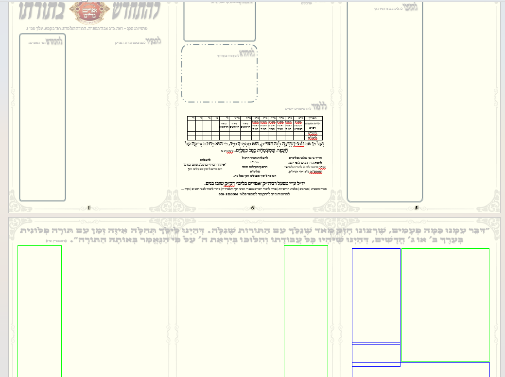

                אני מוציא מידי פעם קונטרסים ולא שווה לי לשלם על עימוד אז אני מתפשר לכתוב בלי רב טקסט, אם תהיה אפשרות כזו ממש תודה רבה.

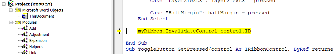

                  שלמה11
                  כתב ב נערך לאחרונה על ידי שלמה11
                  @דאנציג כתב בלהורדה | תוסף רב טקסט לוורד - חינם!!!:
                  תודה על התגובה (חשוב שמעלים צילום מסך של מיקום הבאג - מסיבות מובנות...)
                  ולעצם הענין: קודם כל זה מוזר מאוד... כי זו פקודה שאני משתמש בה בכל התוספים ולא רואה סיבה לבעיה, מה גם שאצלי עובד חלק. @pcinfogmach אם יש לך זמן...
                  למעשה ביטלתי את הפקודה הזאת מכיון שהיא לא נצרכת בשורה הספציפית הזאת, אבל יש אותה גם במקום אחר, אז תדווחו לי מה קורה בגירסה 1.1
                  אם יש מישהו שכן עובד לו שיעדכן גם כן.
                  עריכה: נדמה לי שעליתי על הבאג תבדקו...
                  זה רעיון די פשוט לביצוע - והוא יעודכן בעז"ה.
                  כנ"ל...
                  הבעיה היא שוורד מוגבל לשרשור של 32 תיבות, לדעתי אם רוצים להתחיל שרשור חדש יותר הגיוני לעשות את זה בתחילת עמוד, לכן עדיף לא לעשות את הקישור באופן אוטומטי כדי שלא נעבור את המגבלה באמצע עמוד, באם רוצים בכל זאת לקשר ניתן לעשות זאת באמצעות האופציה קשר לקודם.
                  יש באג שכשמוסיפים 2 שכבות השכבה השניה כן מקושרת ואני אפתור את זה בעז"ה.
                  גם זה ענין די פשוט - וכנ"ל...
                  אם כי מומלץ להכיר את חלונית הבחירה - לשונית בית>עריכה>בחר>חלונית הבחירה
                  האמת, שהקודים בתוסף הזה די פשוטים, ואי"ז דומה לקוד יישור טורים או תוכן עניינים (בקרוב...), מה גם שאני קצת יותר מנוסה מהעבר...
                  אני גם לא משתמש בUserForm בתוסף הזה - שזה הסיוט הגדול...
                  ותודה רבה לך על התגובות - אשמח לקבל עוד תגובות ממשתמשים נוספים.

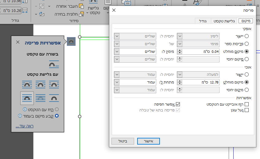

                    מניין
                    @שלמה11 כתב בלהורדה | תוסף רב טקסט לוורד - חינם!!!:

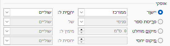

                    1. אולי תוסיף לסרגל את חלונית הבחירה.
                    2. האם יש אפשרות בשכבה ראשונה שיהיו שני תיבות כל אחד 50 אחוז, כדי שימלאו יחד את כל הרוחב?
                    3. יש עוד דבר שיכול לעזור מאוד, שיהיה אפשרות לקבוע את הפרמטרים הקבועים שיהיו בכל המסמך, לדוגמא בדרך כלל הרוחב של התיבות שוים בכל המסמך, וכן בשכבה ראשונה גם האורך וכו', לכן כדי לחסוך את העבודה של העמודים הבאים, צריך שיהיה אפשרות לקבוע באופן אוטומטי [בדומה למשבצת שיש שם על רוחב הטקסט הראשי], ככה שבכל לחיצה בעמודים הבאים יווצרו מיד כל התיבות עם הפרמטרים הקבועים.

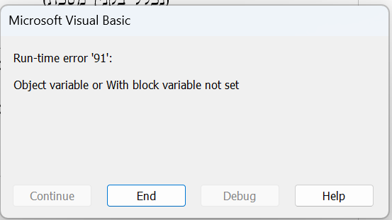

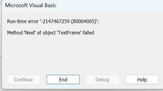

                      מניין
                      אצלי עדיין אותה בעיה, זה עובד רק אם אני פותח בתבנית של רב טקסט, אם אני פותח בנורמל זה עושה שגיאה על כל פעולה, מיד כשרק לוחצים על הלשונית בלבד זה כבר מוציא שגיאה פעמיים, ואחר כך שאר הלחצנים לא עושים כלום או מוציאים שוב שגיאה. ושוב בתבנית רב טקסט זה עובד חלק בלי שום בעיות.
                      • מ מניין

                        @מניין אם תוכל לתת לי צילומי מסך של השגיאה והמיקום שלה, וכל פרט נוסף שעשוי לסייע בהבנת הבעיה.
                        תודה מראש.
                        • ש שלמה11
                          תודה מראש.
                          מניין
                          תודה מראש.
                          לא נותן לי מיקום רק פותח שגיאה זו כשאני לוחץ על הלשונית, ובעזרה שולח אותי לכאן
                          ובחלק מהפקודות מוציא שגיאה זו, ובעזרה לכאן
                          בהוסף שכבה נוספת שגיאה זו, ובעזרה לכאן
                          • מ מניין
                            תודה מראש.
                            שלמה11
                            @מניין תודה על העזרה
                            מי שכן עובד לו שיעדכן
                            אם תוכל לפרט יותר מתי יש את שגיאה "9"
                            ומה גירסת הווינדוס והאופיס שלך
                                כנ"ל...

                                    מניין
                                    @מניין אם תוכל להסיר את תוסף שולחן העורך ולבדוק אם עובד - ייתכן שזה הבעיה
                                    וינדוס 11, אופיס 365.
                                    לאחר שמחקתי את השולחן עורך כבר אין השגיאה 9, אבל עדיין יש השגיאה 91, ראשית כל מיד בלחיצה הראושנה על הלשונית זה נפתח פעמיים [לוחץ end ונפתח שוב], וגם כשאני ממלא מספר בחלונית של האחוזים ואחר כך לוחץ על הוסף גם פותח שגיאה 91 [אם אני משאיר ריק זה כן עובד].
                                    וכן מצאתי עוד בעיה [גם דרך התבנית רב טקסט], אם אני עומד על התיבה העליונה ולוחץ הוסף שכבה נפתח שגיאה זו ומוסיף תיבה משובשת.

                                      בסייעתא דשמיא גירסה 2 יוצאת לאור!!!
                                      מה חדש?
                                      • אפשרות שכפול של העמוד הקודם
                                      • אפשרות ניווט בין תיבות הטקסט כולל אופציה להצגת המיתאר של התיבות
                                      • האופציה גזור והדבק - פעילה!!
                                      • הפיכת הסדר של תיבות הטקסט מימין לשמאל
                                      • הסרת כל תיבות הטקסט שבעמוד
                                      • תיקוני באגים ושיפורים רבים + הודעות שגיאה מסודרות.
                                      @מניין תבדוק אם נפתרו הבאגים שציינת
