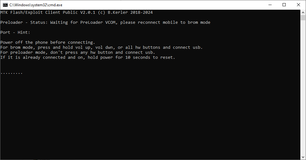

    תפתחו את הקובץ, אתם אמורים לראות חלון כזה:
    זה אומר שMTKCliant רץ ומחכה לחיבור של מכשיר.

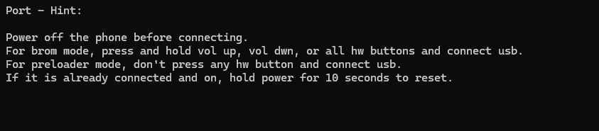

    כעת תיקחו את המכשיר, ב"פוזה" נוחה, כשאתם מחזיקים גם את מקש ווליום למטה ואת מקש ווליום למעלה, ומחברים את המכשיר למחשב.
    כעת אתם תראו הרבה טקסט "רץ" על המחשב (זה הפרטים של המעבד והמכשיר שלכם)
    מה שחשוב זה הטקסט הזה בסיום: "Done"
    זה אומר שהפעולה הושלמה בהצלחה, והמכשיר שלכם אופס, מזל טוב!

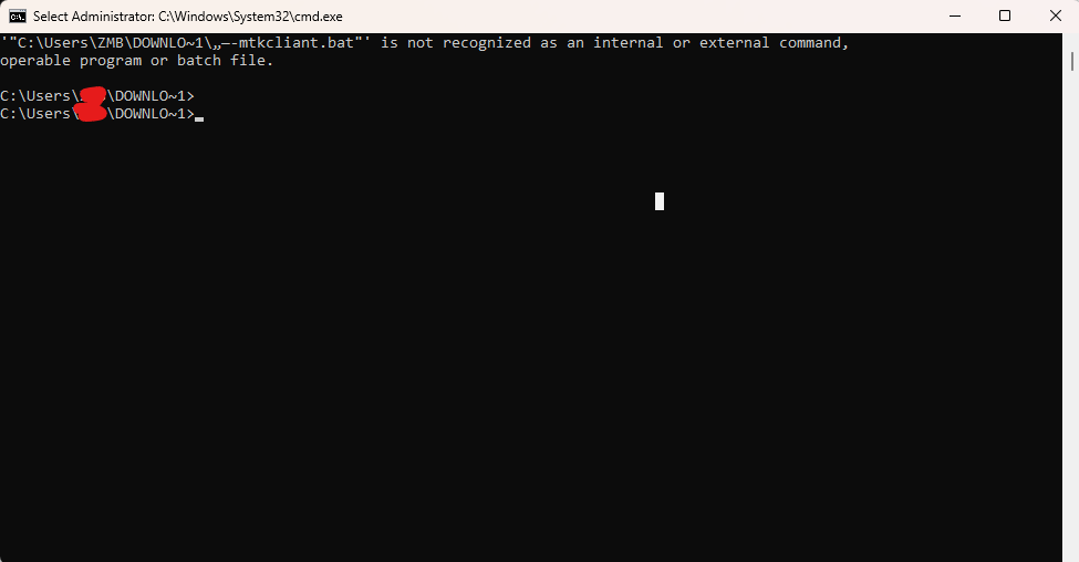

            • יאיר דניאלי מנותק
              הכל ירד בסדר.
              כעת כשאני מפעיל את הסקריפט איפוס (שניהם, לא משנה מה) זו התגובה:
              מה לא טוב?

                iosi poliI מנותק
                iosi poliI מנותק
                iosi poli
                כתב ב נערך לאחרונה על ידי iosi poli
                @יאיר-דניאל הוא כותב שזה לא קיים.
                אולי תנסה להוריד לתיקיות בנתיב רק באנגלית, ובלי רווחים?
                וגם תוריד את זה להורדות ישר, ולא לדסקטופ

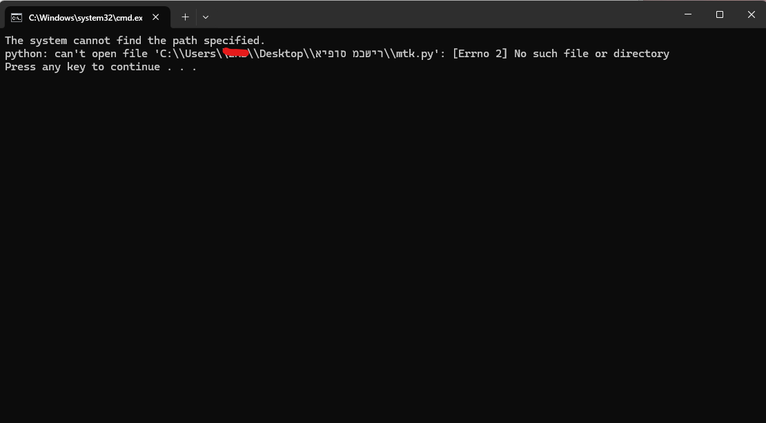

                • iosi poliI iosi poli
                  כתב ב נערך לאחרונה על ידי יאיר דניאל
                  @iosi-poli זה מה שכותב לי כרגע, הוא לא מזהה את הנגן
                  MTK Flash/Exploit Client Public V2.0.1 (c) B.Kerler 2018-2024
                  Preloader - Status: Waiting for PreLoader VCOM, please reconnect mobile to brom mode
                  Port - Hint:
                  Power off the phone before connecting.
                  For brom mode, press and hold vol up, vol dwn, or all hw buttons and connect usb.
                  For preloader mode, don't press any hw button and connect usb.
                  If it is already connected and on, hold power for 10 seconds to reset.
                  Port - Hint:
                    Port - Hint:
                    Port - Hint:
                    Port - Hint:
                    Port - Hint:
                    Port - Hint:
                    ..........Preloader
                    Preloader - [LIB]: ←[31mStatus: Handshake failed, retrying...←[0m
                    Port - Hint:
                    Port - Hint:
                    Port - Hint:
                    Port - Hint:
                    Port - Hint:
                    ..........Preloader
                    Port - Hint:
                    Port - Hint:
                    Port - Hint:
                    Port - Hint:
                    Port - Hint:
                    ..........Preloader
                    Port - Hint:
                    Port - Hint:
                    Port - Hint:
                    Port - Hint:
                    Port - Hint:
                    מה אפשר לעשות?
                    תודה.
