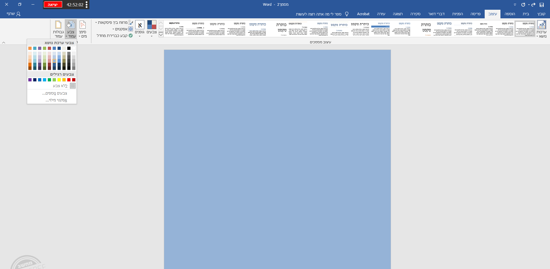

      @אבי-0
      עיצוב > צבע עמוד:

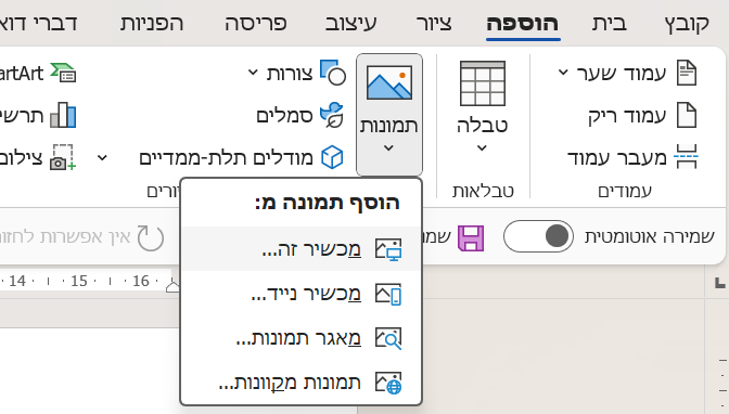

                לצורך רקע צהוב פשוט אני משתמש בהדרכה של @דאנציג , אבל שלך מועיל לרקע מעוצב לכרטיס ברכה (עוד מעט ראש השנה), אז איך מעלים את זה לוורד?

                  @אבי-0 למסקנא אם רוצים צבע רקע אז כמו ש @דאנציג כתב ואם רוצים רקע אחר כמו בלנק ולא רוצים לעשות עם סימן מים מכל מיני סיבות כמו שרוצים אותו למשהו אחר אז הנכון כמו ש @ראובן-ליבוביץ כי אז זה על כל העמודים ולא צריך לעשות לכל עמוד מחדש
                  ככה ששני הרעיונות טובים רק צריך לדעת מתי להשתמש עם כל אחד

                    @אבי-0 כתב בבקשת מידע | איך עושים שרקע הדף יהיה צהוב?:
                    אה, שלי?
                    טוב, אני מחונן...
                    אמממ, כאן כבר ניסית?
                    @975 כתב בבקשת מידע | איך עושים שרקע הדף יהיה צהוב?:
                    למסקנא אם רוצים צבע רקע אז כמו ש@דאנציג כתב ואם רוצים רקע אחר כמו בלנק ולא רוצים לעשות עם סימן מים מכל מיני סיבות כמו שרוצים אותו למשהו אחר אז הנכון כמו ש@ראובן-ליבוביץ כי אז זה על כל העמודים ולא צריך לעשות לכל עמוד מחדש
                    מה עם אלה שרוצים להכין כרטיס ברכה לראש השנה?
                    עם איזה פתרון הם ישתמשו?
                    9 תגובה 1 תגובה אחרונה

                      @יוסף-אלחנן כתב
                      לעמוד אחד או לכמה עמודים
                      אם לעמוד אחד כמו שכתבת
                      אם זה להרבה עמודים הכי פשוט והכי פחות מקצועי (ואלי לגרד עם... את...)
                      להכניס בתור כותרת עליונה ולמתוח על כל העמוד (או איך שרוצים) וכמובן מתחת לטקסט
                      או לעשות סימן מים וזה "קצת" יותר מקצועי רק קצת פחות גמיש וצריך לדעת איך לשחק עם זה
                      וכמובן יש פתרונות מקצועיים יותר
                      תגיד לי במה טעיתי
                      אגב אין צורך דווקא להכנס לתפריט אפשר פשוט לגרור את התמונה לקובץ
