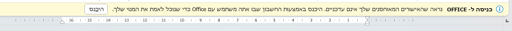

    איך אני מבטל את הלשונית הזו?

      @דודו12346 תכנס לחשבון וזה יעלם

        כיצד להכנס לחשבון? תראה מה כתבתי כאן https://mitmachim.top/topic/85563/עזרה-צאט-גי-פי-טי-ובכלל-חשבון-ווינדוס
        זה נראה לי אותה בעייה.
        ואם כן כיצד אני נכנס לחשבון?

          @דודו12346 תלחץ היכנס תכניס פרטי חשבון וזה יעלם כמו שקונים טלפון חדש אז כתוב ישר בהגדרות הוסף מסך נעילה הוסף חשבון הגדר צלילים ככה יש לך את ההודעה הזאת כי עדין אין חשבון לא מוגדר

            אין לי פרטי חשבון של זה..

              @דודו12346 מה אני יכול לעשות?
              אבל ברגע שתוסיף חשבון זה יעלם כמו בוורד

                עם כסף?

                  @דודו12346 לא תנסה זה לפתוח חשבון חינמי
                  אלא אם כן תקנה עכשיו איזה אופיס 360 של מייקרוסופט ושם תעשה איזה מנוי כלשהו
                  ברגיל לפתוח חשבון זה חינמי

                    ממש לא נכון.
                    אם הוא יכנס עם חשבון MS ללא רישיון (שעולה כסף) אז הוורד יהיה בלי רישיון.

                      אני שנים הייתי עם אופיס מאוקטב באמצעות KMS, ונכנסתי לחשבון מייקרוסופט חינמי, ולא היתה לי שום בעיה עם זה (ולדעתי גם לא היתה אמורה להיות בעיה).
