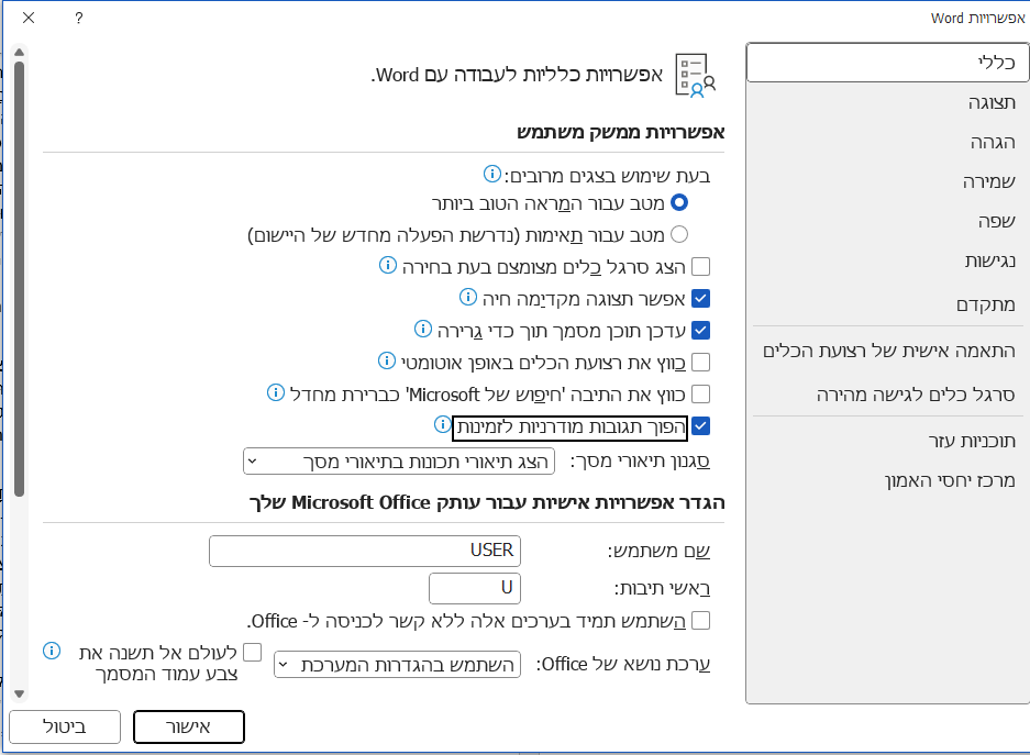

      מישהו יודע איך להגדיר את וורד שלא יופיע הלחצן הוסף הערה בעת סימון טקסט?
      כתב ב נערך לאחרונה על ידי ע"ה דכו"ע
      @pcinfogmach
      דבר ראשון אם אין לך צורך בכלל בהערות האלו, אתה יכול לבטל באפשרויות > כללי את תיבת הסימון של הפוך הערות מודרניות לזמינות, וזה כנראה יבטל גם את הסימון.
      דבר שני, הסיבה שרק לך יש את זה, כנראה קיבלת משום מה איזה עדכון לפני כולם (כי אצלי הוא כותב שיש לי את הגירסה המעודכנת ביותר), אם אתה רוצה לבדוק את זה אז אפשר להשוות את המספר בנייה (בחשבון > אודות וורד).
      המספר שלי הוא:
      16.0.18827.20102

        @pcinfogmach זה נוסף גם אצלי בעדכון האחרון [אוטומטי] של וורד.
        לא נראה לי שיש אפשרות לבטל את זה, מלבד הסרת העדכון - לא יודע איך.

            @ע-ה-דכו-ע איפה זה?
              @pcinfogmach
              המספר שלי הוא:
              16.0.18827.20102

              @ע-ה-דכו-ע כתב בבירור | וורד: ביטל הלחצן "הוסף הערה" שמופיע בעת סימון טקסט:
              בקובץ > חשבון > אודות וורד
              זה נמצא בראש החלון שנפתח.

                @ע-ה-דכו-ע זה?
                כאן לא מצאתי את זה
                https://learn.microsoft.com/he-il/officeupdates/current-channel
                • ששמעוןש ששמעון
                  @ע-ה-דכו-ע זה?
                  כאן לא מצאתי את זה
                  @ששמעון כתב בבירור | וורד: ביטל הלחצן "הוסף הערה" שמופיע בעת סימון טקסט:
                  @ע-ה-דכו-ע זה?
                  כאן לא מצאתי את זה
                  כן, זה התמונה הנכונה.
                  אני לא מבין בצורה שבה ממספרים את הגירסאות של אופיס, אבל מה שבטוח שזה לא אותו גירסה (וזה נראה גם ששלך באמת הרבה יותר מתקדמת).

                    @זאב-לבן
                    אם זה יעזור
                    • 9 975
                      @זאב-לבן
                      אם זה יעזור
                      @975 כתב בבירור | וורד: ביטל הלחצן "הוסף הערה" שמופיע בעת סימון טקסט:
                      @זאב-לבן
                      אם זה יעזור
                      יש לך את אותו מספר בניה של @ששמעון , ובכל זאת זה לא מופיע לך 🤷

                        @pcinfogmach @זאב-לבן @ע-ה-דכו-ע @טכנולוגי-גו-ניור @ששמעון
                        נכנסתי למאגר הכועסים כי גם לי היום אחרי הצהריים זה התחיל
                        נינדתי למייקרוסופט עד שהם הודו לי שזה קשור לגרסה ואין אפשרות לבטל את זה
                        הכיון שלהם זה היה להפוך לממשק מסויים שיראה אפליקציה ופחות אופליין ושהם שולטים בתצוגה ולא המשתמש
                        אבל הם כתבו לי שהם כבר קיבלו תלונות רבות ממשתמשים רבים "והדגישו חינמיים" (כנראה התכוונו לפירצות)
                        אבל יתכן ובעדכון הבא זה יסתדר כי הם עובדים על זה
                        אולי צריך לבקש את עזרת החברה כאן שיפתחו איזה דבר שמוריד את זה
                        (אני לא יודע את מי לתייג)
