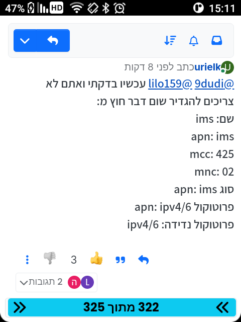

      @9dudi @lilo159 עכשיו בדקתי ואתם לא צריכים להגדיר שום דבר חוץ מ:
      שם: ims
      apn: ims
      mcc: 425
      mnc: 02
      סוג apn: ims
      פרוטוקול apn: ipv4/6
      פרוטוקול נדידה: ipv4/6

        @urielk הIMS שלי לא ניתן לעריכה הכל באפור מה עושים?

          @urielk עבד! תודה רבה!

                @urielk עשיתי הכל ולא עובד לי
                איפה צריך להגדיר יש שם 2 apn אחד 3G ואחד שכתוב עליו סלקום אינטרנט איפה צריך להגדיר את זה?

                  @9dudi תיצור אחד חדש עם ההגדרות שהוא נתן

                    @9dudi תיקנתי את המדריך, מחקתי דברים שגיליתי שבכלל לא משנים. תסתכל מספיק APN אחד ל IMS
