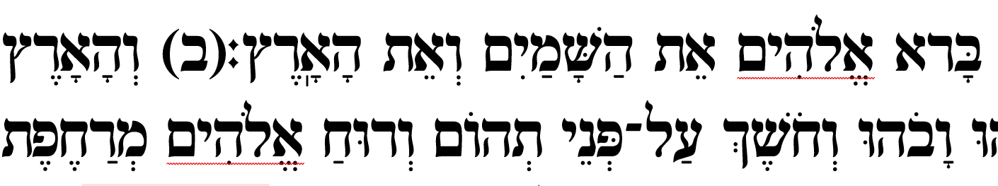

    אגב, אני שם לב שהניקוד חטף פתח יצא מעוות משהו, מצו"ב:
    הפונט נראה טוב אבל הניקוד בצילום הזה ממש גרוע, צמוד מידי לאותיות ובמקרים אחרים רחוק מדי, ולא ממורכז... זה פרנק של פלרון?
    גם הריווח בין המילים והשורות גדול מדי ולא מסודר
    [לדוגמא, הדגשים באותיות י' ד' ז' לא ממוקמים טוב, הניקוד של ק' צמוד מדי, והנקודה נראה גבוהה מדי, יכול להיות שזה רק בצילום הזה צריך לראות עוד מהפונט הזה מנוקד]

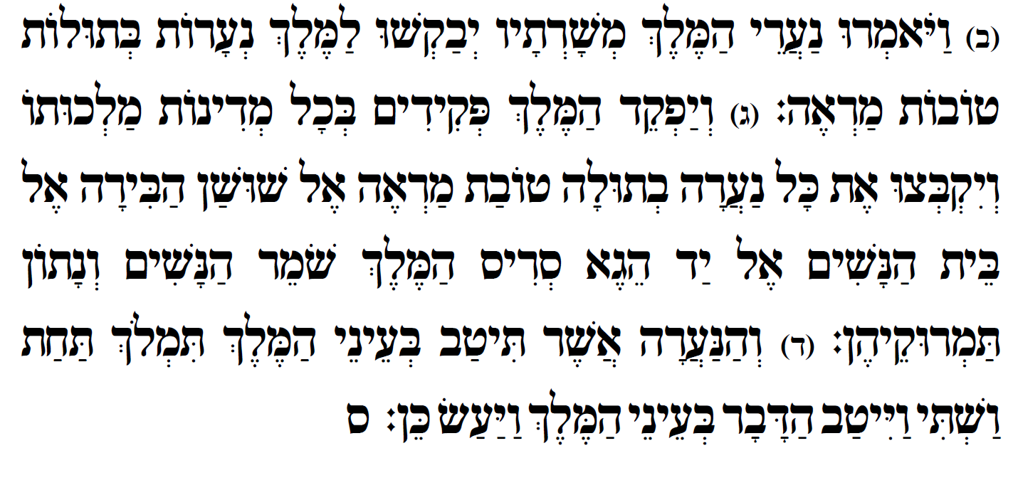

      א. את המרווח בין השורות לצופף, מרווח מדי
      ב. להגדיל את רוחב הטורים על חשבון השוליים
      ג. את הכותרות של 'מדרש רבה' ו'תלמוד בבלי' לעשות באותו הגודל, וגם להצמיד אותם יותר לטקסט כמו הכותרת של 'פתשגן הכתב'
      @יד-יוסף כתב בעזרה | בחירת פונטים לטקסט מנוקד:
      זה רק בצילום מסך, בקובץ PDF הניקוד נראה בסדר

          כללית: מה גודל העמוד? זה נראה כתב גדול מדיי.
          בפירוש למטה: צריך הפרדה ברורה בין הפירוש ע"ד הגמ' והפי' ע"ד המדרש.
          [ולפחות שהכותרות הפנימיות 'בגמ' ובמדרש - תהיינה בגופן שונה [אולי באפור?]
          התו ' - גרש בודד - בטעות מסולסל, צריך לעשות החלף כל- ' ב- ' , וכנראה גם כל - " ב- "
          הכותרת של הפירוש מקושטת מדיי ביחס למקום שלה. תבחר עיטור עדין ודק.
            מעניין שהצילום שעשיתי הוא מתוך קובץ הPDF עצמו, וזה השתבש שם.
            גם בקובץ העמוד [פובלישר] זה נראה יותר משובש.
            אבל אם בהדפסה זה ייצא בסדר, אז כמו שאומרים - סוף טוב הכל טוב...

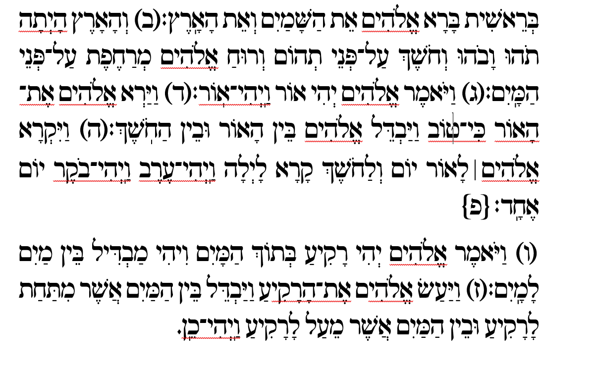

              מצו"ב צילום מסך מתוך הקובץ של העימוד [פובלישר]
              לדעתי הניקוד בקובץ זה משובש לחלוטין
              וכאן צילום מסך מתוך קובץ מודפס [PDF]
              כאן הניקוד נראה סביר יותר אך לא מושלם

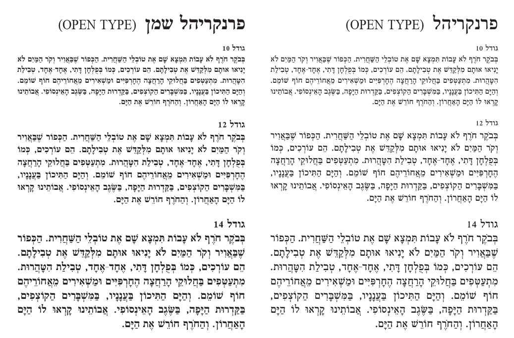

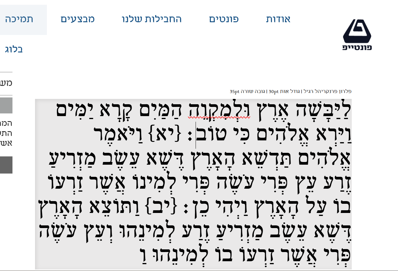

                        זה מהאתר של פונטייפ (אפשר להקליד על הכתב טקסט עם ניקוד):
                        וזה מהאתר של חברת פלרון (סליחה על המלל.. זה מה שמופיע שם) לי זה נראה בסדר גמור (אמנם הניקוד גדול לטעמי אבל לא נורא)

                        • D david.ifr25

                            @איש-שלו כתב בעזרה | בחירת פונטים לטקסט מנוקד:
                            @יד-יוסף
                            תודה רבה על ההכוונה
                            אשמח מאד אם יש עוד הערות/הארות
                            לגבי התו אני לא רואה את ההבדל בין התווים, בעבר למדתי את הנושא הזה אבל לצערי שכחתי, תוכל להזכיר לי היכן במקלדת מופיע התו הרגיל שאינו מסולסל?
                            לסיום תודה רבה על כל הייעוץ היעיל שנתת לי באשכול זה.
                            אני מקווה לעצב לפי הכוונתך ולהעלות שוב.
                            לגבי הכותרת אשמח להכוונה יותר מדוייקת אם ניתן.
                            איש שלו'
                            #59
                            @יד-יוסף
                            תודה רבה על ההכוונה
                            גרש/גרשיים מסולסלים אינם במקש אחר, זו החלפה אוטומטית של וורד [שאיני יודע את סיבתה העתיקה...]
                            לכן הצעתי שתעשה החלף כל גרש בגרש, כל גרשיים בגרשיים, בד"כ זה מתקן הכל. גם זה איני יודע למה.
                            לאחר שתתקן תראה את ההבדל בעיניים.
                            יש גם ב'אפשרויות' ב'הגהה' אופציה להגדיר. אינני יודע אם מועיל. תפנה למומחים בוורד, אפשר גם בפורום הזה עצמו.

                              @david.ifr25 כתב בעזרה | בחירת פונטים לטקסט מנוקד:
                              זה מהאתר של פלרון (סליחה על המלל.. זה מה שמופיע שם) לי זה נראה בסדר גמור (אמנם הניקוד גדול לטעמי אבל לא נורא)
                              כי כאמור, אצלי הפונט של פלרון משובש.
                              ניסת לבדוק בתוכנות אחרות? אינדיזיין?

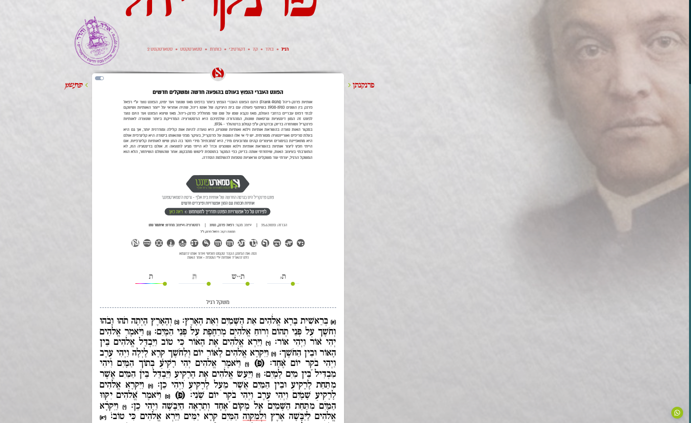

                              ניסיתי להוציא מהאתר של בית אלף אבל זה לא נראה טוב עם ניקוד
                              לא מאמין שזה פרנק של בית אל"ף...
                              D מנותק
                              D מנותק
                              david.ifr25
                              כתב ב נערך לאחרונה על ידי david.ifr25
                              #60
                              גם אני לא... זה מה שיצא כשכותבים באתר שלו עם ניקוד. [עדכנתי את התמונה למעלה]
                              לדעתי זה מסתדר כשרוכשים ומתקינים את הפונט אבל לא בטוח...
                              בדקתי כמה פונטים שתומכים ניקוד, והם מוצגים בצורה טובה, וחלקם לא.
                              לכאורה זה באג בתצוגת הפונטים באתר זה לא רק בפרנקריל זה בעוד פונטים וגם בחדשים שלו, שלחתי שאלה לאיתמר נתן נראה מה הוא יענה

                                יד יוסף
                                כתב ב נערך לאחרונה על ידי יד יוסף
                                #61
                                הניקוד בפרנקנתן הוא מותאם לאותיות אבל מוצג חלש מאד.
                                ראיתי את זה גם בספר מודפס, הניקוד יוצא חלש ולא נראה לעיניים מספיק.
