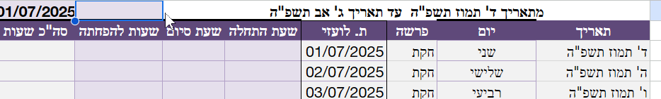

        @יאנג-בוי כתב בבירור | עדכון גליון sheets לחישוב שעות עבודה לתאריך עדכני:
        @מעמד
        @יאנג-בוי כתב בשיתוף | גליון Google Sheets לחישוב שעות עבודה ע"פ תאריכים עבריים + סטטיסטיקות.:
        שימו לב שיש לעדכן בתאריך לועזי את יום תחילת החישוב, תוכלו להיעזר בממיר שיש בצד שמאל.
        בגדול צריך לגעת רק בתאים שבצבע סגול כהה.
        התאריך שם לא מדויק
        למשל החודש הנוכחי מתחיל ב יום שלישי 01/07/2025 ובטופס כתוב שהראשון לחודש זה ביום שני
        (התאריך העברי נכון)

          גם העברי בתמונה לא נכון.
          מעניין, כי בגליון המקורי (מה שהעתקת) התאריכים תואמים בדיוק.
          בטוח לא שינית שום דבר מלבד התאריך למעלה?
            למה לא נכון ?
            תפתח לוח שנה ותראה ש ד' תמוז היה ביום שני ו ה' היה בשלישי

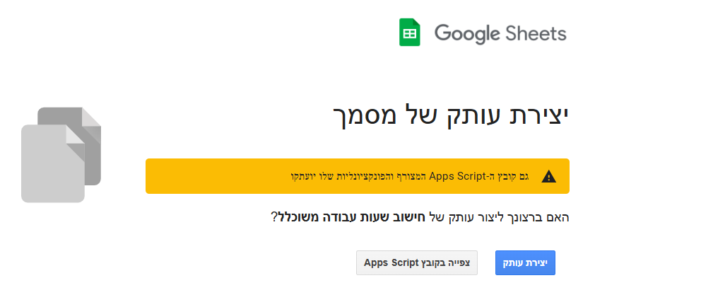

                אין לי כ"כ מה לעשות, כי בקובץ המקורי (ועברתי עליו כרגע שוב) התאריכים תואמים בדיוק.
                מה זה המקורי ?
                כי ברגע שלוחצים על הקישור שם, נפתח המסך הזה
                ועד עכשיו לחצתי על הכחול יצירת עותק
                לא לוחצים שם ?

                  @מעמד
                  לוחצים כמובן על יצירת עותק, והוא מעתיק את הגליון המקורי.
                  עם זאת שים לב שבמצב הראשוני שהוא נמצא, התאריכים העבריים והלועזיים תואמים.

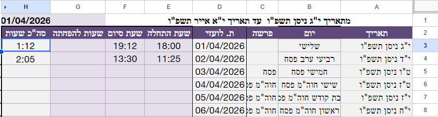

                      @מעמד
                      החישוב בעמודה A הוא (Dx -1) אפשר למחוק את ה-1.
                      אמור לעזור.

                          @מעמד
                          חשבתי שמעמדים מבינים בזה יותר...
                          תעמוד על תא A3 ותדביק את הטקסט הבא:
                          =dateToHeb(D3)
                          =dateToHeb(D4)
                          =dateToHeb(D5)
                          =dateToHeb(D6)
                          =dateToHeb(D7)
                          =dateToHeb(D8)
                          =dateToHeb(D9)
                          =dateToHeb(D10)
                          =dateToHeb(D11)
                          =dateToHeb(D12)
                          =dateToHeb(D13)
                          =dateToHeb(D14)
                          =dateToHeb(D15)
                          =dateToHeb(D16)
                          =dateToHeb(D17)
                          =dateToHeb(D18)
                          =dateToHeb(D19)
                          =dateToHeb(D20)
                          =dateToHeb(D21)
                          =dateToHeb(D22)
                          =dateToHeb(D23)
                          =dateToHeb(D24)
                          =dateToHeb(D25)
                          =dateToHeb(D26)
                          =dateToHeb(D27)
                          =dateToHeb(D28)
                          =dateToHeb(D29)
                          =dateToHeb(D30)
                          =dateToHeb(D31)
                          =dateToHeb(D32)
                          בהצלחה!

                              ואיך אני מוסיף שם את יום 31 לחודש שזה יוצא ביום חמישי הקרוב ?
                              החודש הוא של 31 ימים
                              איך עורכים קובץ כזה ?
                              עריכה: ניסיתי בקוד הזה (לא שאני מבין בו משהו) להעתיק את השורה האחרונה ולהדביק בסוף עם הוספת D33 בסוגריים אבל זה נותן לי תאריך של שנת תר"ס

                                יש אפשרות כזאת של "לגרור" את התא.
                                בוחרים את השורה ואז עומדים על הנקודה שבקצה השמאלי של התא השמאלי, וגוררים את הנקודה (ולא את כל התא) שורה אחת למטה.
                                אין לי כ"כ איך להסביר מעבר לזה.
                                • יאנג בויי יאנג בוי
                                  @מעמד

                                    @יאנג-בוי צריך שוב עזרה בטופס
                                    אני רושם לו את התאריך הנכון והוא מביא לי יום לפני
                                    כלומר התאריך העברי שהיה בתאריך הלועזי הזה 01/04/2026 היה י"ד ניסן
                                    ופה הוא כותב לי י"ג
                                    איך מסדרים את זה ?
                                    עריכה: עדכנתי שוב את הקובץ שכתבת להדביק פה והסתדר
                                    https://mitmachim.top/post/983108
