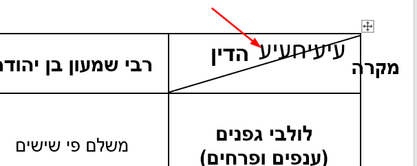

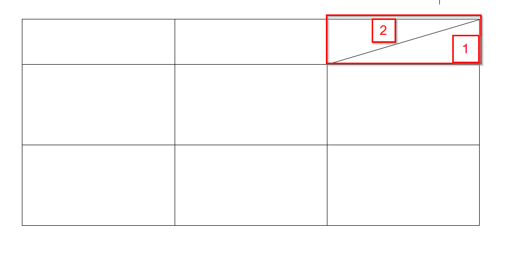

    יש לי תיבה בטבלה שפיצלתי אותה ע"י גבולות באופן אוטומטי ולא ידני ע"י קו חיצוני. ואני רוצה שיכתוב בשנים הקצוות של התיבה בתוך הפיצול כאילו זה שני תיבות
    איך עושים את זה ?
    כך (כמו 1 ו2 כך אני רוצה לכתוב)
    כי מה שקורה כעת זה שאני מתחיל לכתוב ועובר שורה והכתב עולה על הקו העקום כאילו אין שם קו !
    כי למשל כשאני כותב בתוך הטבלה רגיל זה יעבור לתיבה הבאה ולא יעלה על הקו
    פה הטקסט לא מתייחס לקו (שהוא לא קו רגיל חיצוני שהוספתי, אלא גבול דרך אפשרויות הטבלה)
    אלא עולה עליו כמו כל מעבר שורה

      @מעמד תעשה תיבות טקסט איפה שאתה רוצה ותכתוב בתוך התיבות.

        זה חלטורה
        ולמה ? כי התיבת טקסט לא מתמקמת בדיוק במקום, כי אם אני רוצה למקם אותה - היא קופצת הצידה או ימינה או שמאלה כמו מגנט פלוס עם פלוס
        וזה כמעט לריב עם התיבה
        אין משהו אוטומטי ?
        למה וורד לא מתייחס לפס הזה ? הרי זה גבול של תיבה !

          זה רק אם התיבה מוגדרת בשורה עם טקסט, תגדיר עם גלישת טקסט ואז אתה יכול למקם בדיוק איפה שאתה רוצה וזה לא זז מילימטר.
          ולא, אין אפשרות אוטומטית, כי זה לא מחלק באמת את התא לשניים, זה רק מוסיף קו אלכסוני.
