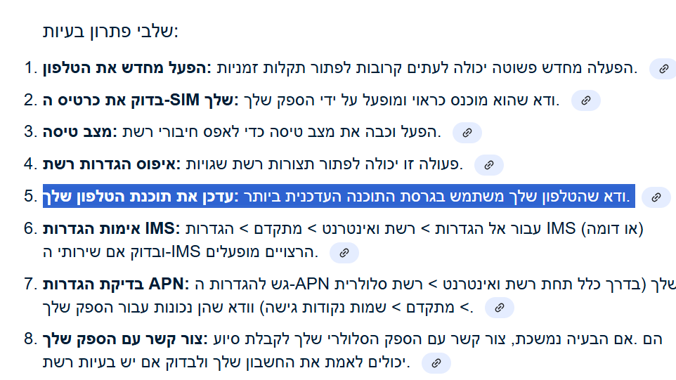

                  התייעצתי קצת עם GPT והוא ביקש ממני להיכנס לכל מיני תפריטים נסתרים (דרך החייגן) ובסוף הוא ניסח לי פניה לסלקום:
                  "ברשותי מכשיר Jelly Star של חברת Unihertz, המריץ אנדרואיד 13.
                  לאחר הפעלת שירות VoLTE במכשיר, אני נתקל בבעיה שבה בעת שיחה, ספרות שנלחצות (DTMF) אינן מזוהות במערכות שלוחות (IVR).
                  לאחר בדיקה טכנית בתפריט ההנדסי של המכשיר (Phone Info), עולה כי:
                  VoLTE פעיל ברמת המכשיר
                  אך שירות IMS אינו רשום (IMS Not Registered), ולכן DTMF לא עובר כראוי
                  אבקש לעדכן את פרופיל המנוי שלי כך ש־VoLTE יופעל במלואו, כולל:
                  רישום IMS תקין (IMS Registered)
                  תמיכה ב־DTMF In-Band במהלך שיחות VoLTE
                  אשמח לאישור עם סיום הטיפול או לכל הבהרה נוספת שתידרש."
                  שלחתי להם במייל כלשהוא, בנתיים הם לא הגיבו, מעניין אותי אם הוא חירטט כהרגלו או שהפעם הבעיות שהוא כתב-נכונות

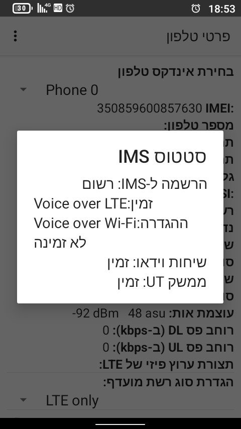

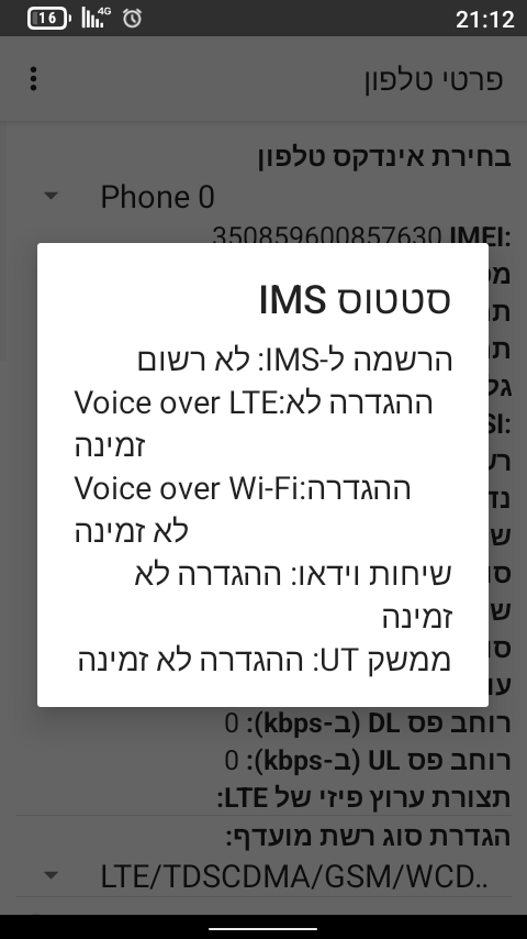

                      #34
                      @ליטאי-פשוט כתב בבעיה | הספרות לא עובדות בשלוחות בתוך שיחה כשמופעל הVOLTE ב JELLY 2E:
                      בדקתי ולא נראה לי שזאת הבעיה אצלי כי אצלי הIMS כן רשום כשמופעל הVOLTE
                      ועדיין יש בעיה
                      הפעלת שלוחות בVoLTE
