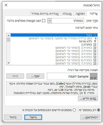

      @מענין-לשמוע

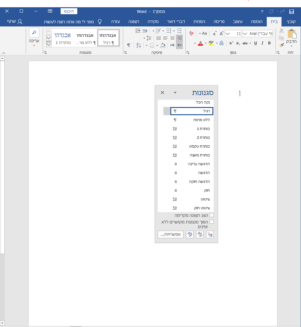

      תעשה כך:
      תלחץ בחץ הקטן בצד שמאל למטה תחת הלשונית סגנונות
      ויפתח לך כמו בתמונה.

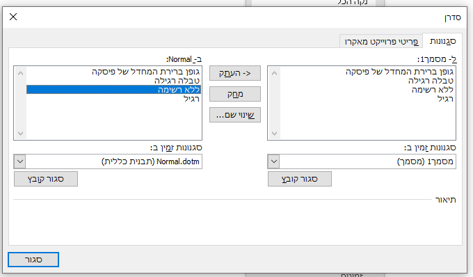

      אתה רואה למטה שלושה קוביות כאלו? תלחץ על הכי שמאלי - יפתח לך כך:
      תראה בעמודה השמאלית - זה תבנית הNORMAL שלך, תלחץ על הסגנון הרצוי, ותבחר במחק, ואישור.
      בהצלחה!
