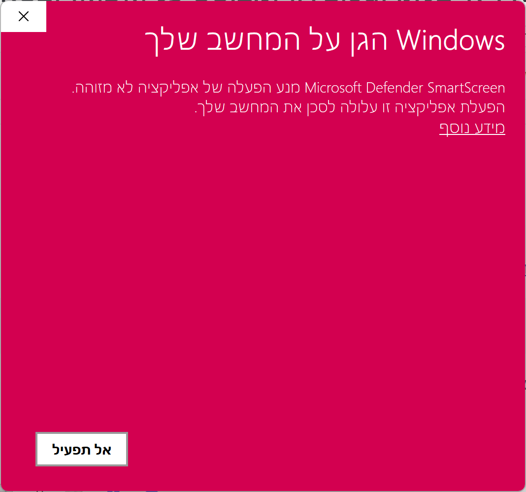

                • א איש אחד 7
                  cfopuserC מנותק
                  cfopuserC מנותק
                  cfopuser
                  #1548
                  @איש-אחד-7 מידע נוסף ואז הפעל בכול מקרה
                  • cfopuserC cfopuser

                        • א איש אחד 7
                          kasnikK מנותק
                          kasnikK מנותק
                          kasnik
                          #1552
                          @איש-אחד-7 'מידע נוסף' - 'הפעל בכל זאת'
