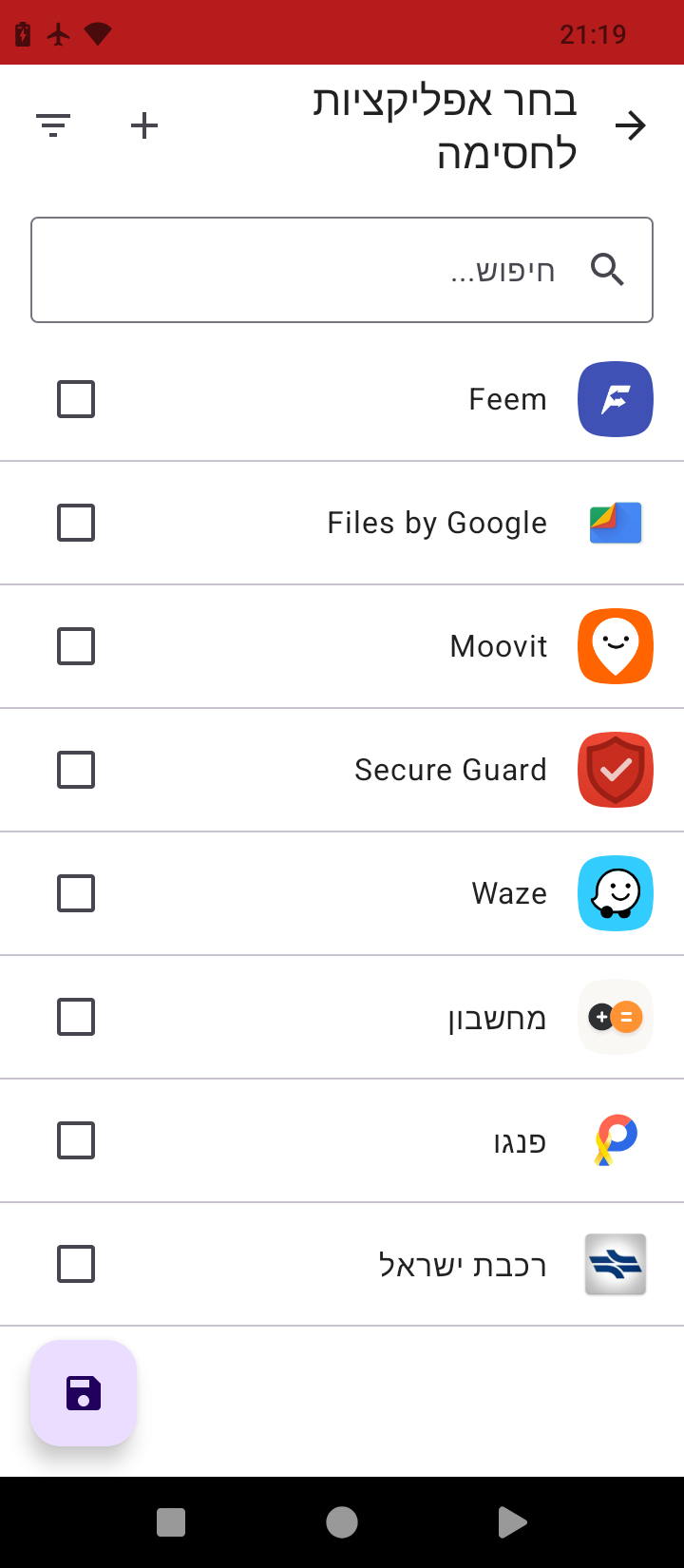

                          @iosi-poli האם ישנה כרגע אפשרות שבכניסה ל SecureGuard יבקש ישר סיסמא ולא יראה את כל מה שחסום?
                          חיפשתי ולא ראיתי משהו כזה כרגע,
                          המטרה שלי היא שכשאני מביא מכשיר לבן אדם (גמ"ח וויז) אין לו מול העיניים כלום, פשוט כלום, לא בעמוד הבית ולא בגלריה, מבחינתי שאפילו לא יהיה לו גישה להגדרות (אבל אני חושש להשבית את הגדרות לך תדע מה ידפק הפעם...
                          • שאול 208ש שאול 208
                            iosi poliI מנותק
                            iosi poliI מנותק
                            iosi poli
                            כתב נערך לאחרונה על ידי iosi poli
                            #513
                            @שאול-208 חשבתי על זה, אני איישם את מתישהו.
                            בעקירון אפשר לשנות את זה בקודהמקור ע"י הוספת קריאה לפסוורד מנג'ר במאיין אקטיביטי
                            • iosi poliI iosi poli
