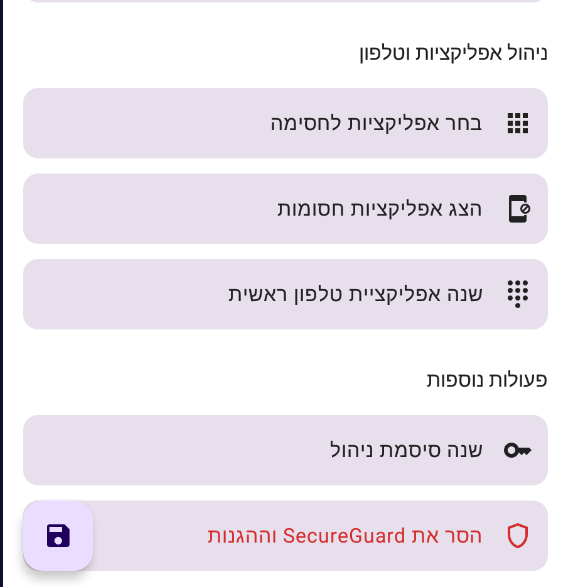

      בגרסה החדשה צריך לשמור שינוים עם כפתור השמירה בצד ימין למטה, ואז להזין סיסמה.

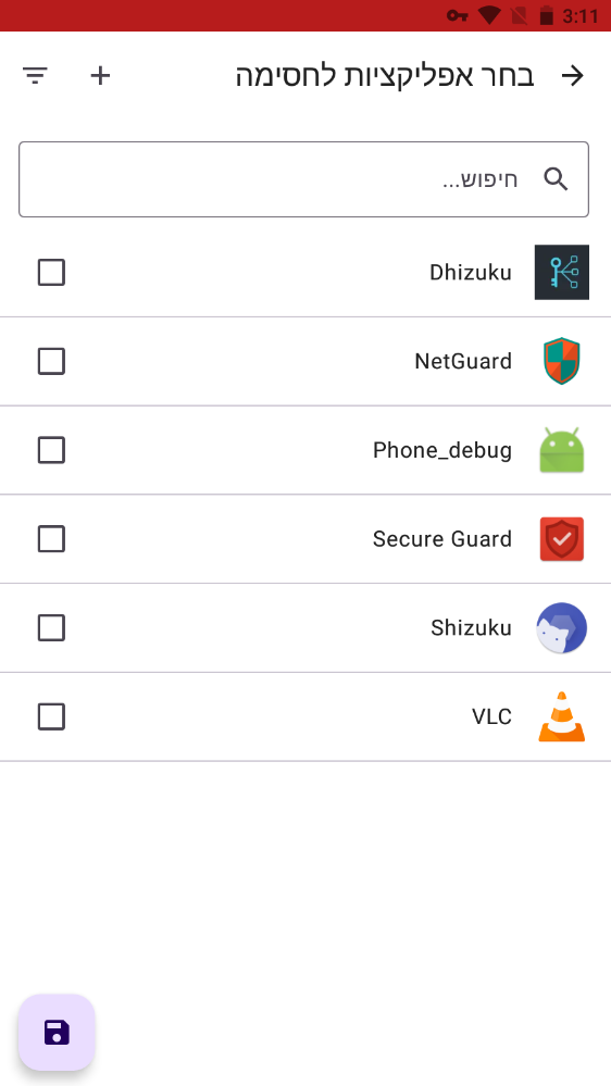

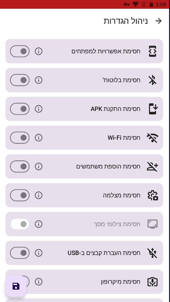

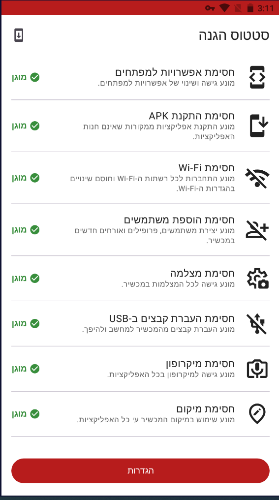

      צילומי מסך:

      • חסימת אפשרויות למפתחים
      • חסימת בלוטוס
      • חסימת התקנות ממקור לא ידוע (APK)
      • חסימת WIFI
      • חסימת אפשרות הוספת משתמשים
      • חסימת המצלמה
      • חסימת אפשרות צילום מסך
      • חסימת העברת קבצם דרך USB
      • חסימת המיקרופון
      • חסימת מיקום המכשיר (GPS)

      חסימת אפליקציות לפי בחירה.
      אפשרות לחסום איזה אפליקציה שתירצו במכשיר!
      רציתם להחזיר את האפליקציה? פשוט תבטלו בשבילה את החסימה!

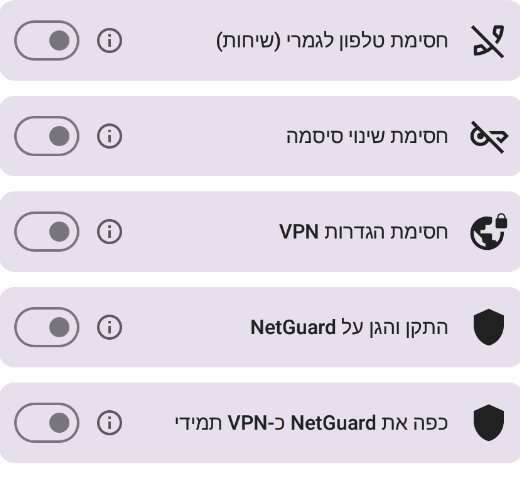

      חסימת שיחות לגמרי.
      חוסם את כל השיחות הנכנסות והיוצאות באמצעות האפליקציה של @מישהו12 .
      מומלץ להפעיל עם חסימת שינוים באפליקציות, למניעת עקיפה עם עוד אפליקציה.

      סינון אינטרנט עם Net Guard מותאם אישית
      חסימת איטרנט לאפליקציות מסוימות

                                          אשמח לשמוע אם אני מעוניין שזה יהיה רק לוויז ופנגו איך אני מוצא את זה בהגדרות,
                                          לא מצאתי רשימה לבנה,
                                          מה אני מפספס?
                                          זה צריך לעבוד בצורה של חסימת גוגל פליי, חסימת התקנות חיצוניות, ואז בבחר אפליקציות לחסימה לחסום הכל חוץ מזה?
