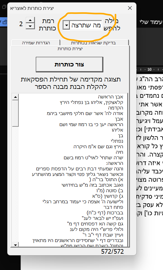

    יש פעמים שבאים לערוך קובץ באוצרייא ולעשות לו קידוד למשל
    חבורה בענין וכו'
    וככה זה רץ על כל הספר
    יש קוד שביקשתי מהצ'אט שיעזור לי בכתיבה שלו בשביל שיעזור למצא את כל המילים שאני אבחר ואפשר כמה כאלה ואפשר כמה רמות של כותרת עד 9 רמות
    וככה אפשר לקודד ספר בכמה דקות

      @u88 אבל יש כבר מקודד לעריכה בוורד לואצריא @pcinfogmach ואני עבדנו על זה בעבר, והשקענו בזה לא מעט זמן, וכי לא הגיעה לציבור?

        @menajemmendel יש לי אותו אבל שאתה מגיע לחבורה, פרשת, בענין, וכו' אין שם אפשרויות כאלה ועוד שהוא מיצא לך לקובץ את השינויים עם תאריך פירוט של כל דבר
        'תא חזי'

          @u88 כתב בהמלצה | עוזר לעריכת ספרים לאוצרייא בוורד:
          אולי תפרט קצת כי לפי מה שאתה כותב זה נשמע יותר סיפור של חיפוש והחלפה ולא הרבה יותר מזה.
          מה בדיוק כוונתך מפרט שינויים? למה צריך את זה?

            @u88 מה אתה מתכוון? אתה יכול לכתוב כל ערך שתרצה שיסמן לפיו

              @menajemmendel הוא רוצה משהו אחר.
              הוא פשוט רוצה להחליף כל שורה שמתחילה במילה מסוימת, ליצור לה כותרת על כל השורה כולה.
              לדוגמא, כל שורה שמתחילה במילה: "בענין", שכולה תהי' כותרת.

                כנ"ל זה סיפור פשוט של חיפוש והחלפה!

                  @pcinfogmach איך?

                    @יום-חדש-מתחיל כתב בהמלצה | עוזר לעריכת ספרים לאוצרייא בוורד:
                    @pcinfogmach איך?
                    חיפוש של תו מעבר שורה ואחריו המילה, ולהחליף את העיצוב פיסקה של המילה לא כולל התו מעבר שורה בסגנון כותרת, וזה מחליף את כל הפיסקה כי זה סגנון פיסקה.
                    אבל זה עדיין דורש VBA כדי לא להחליף גם את התו מעבר שורה עצמו שיגרום גם לפסקה הקודמת להיות סגנון כותרת.
                    אולי ל @pcinfogmach יש דרך עוד יותר פשוטה.

                      @ע-ה-דכו-ע כתב בהמלצה | עוזר לעריכת ספרים לאוצרייא בוורד:
                      מאד פשוט, בכל המיקרים האלו (שצריך לעשות חיפוש ולשנות רק חלק מהחיפוש) אפשר בלי VBA, לעשות חפש והחלף ב3 שלבים:
                      1. לחפש מה שכתבת ולהחליף אותו ב''מסומן'' (כלומר לא לשנות שום כיתוב רק לסמן אותו)
                      2. לחפש כל המסומנים (מלבד אנטרים)
                        [^13!]
                        ולשנות אותם לסגנון פיסקה חדשה
                      3. לחמוק מכל המסמך את מסומנים.
                      אפשר גם לחלופין, במקום ''לסמן'', לשתול קוד לדוגמא @@@ ואז
                      1. חפש אנטרים-ומילה, ובהחלף שיהיה שם @@@ לפני המילה
                      2. לחפש כל ה@@@ ולהחיל עליהם סגנון פיסקה
                      3. למחוק את ה@@@
                        3. למחוק את ה@@@

                        @menajemmendel במקום כל זאת קוד פשוט שעושה את הכל
                        גם עושה בהחלפה אחת כמה סוגי כותרות וגם עושה אח"כ מסמך סיכום
                        אתה חושב שאין בזה תועלת?
                        לי זה יותר פשוט אולי גם לאחרים
                        אולי זה יועיל לך באיזה שהוא מקום תבדוק
                                      [^13!]
                                    3. למחוק את ה@@@
                                    @menajemmendel
                                    כבר הרבה יותר קל VBA...
                                    אבל אתה צודק שיש כאלו שמבינים רק בחיפוש והחלפה ולהם זה באמת יותר קל.
