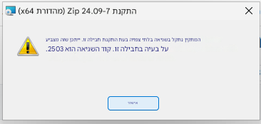

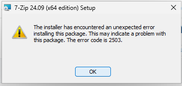

                                        @ע-ה-דכו-ע אני מנסה להתקין את זיפ 7 וe41365eb-3e3e-494d-bebe-29eabaafa742-image.png
                                        עריכה הורדתי לבד מכאן מחלץ
                                        ע תגובה 1 תגובה אחרונה
