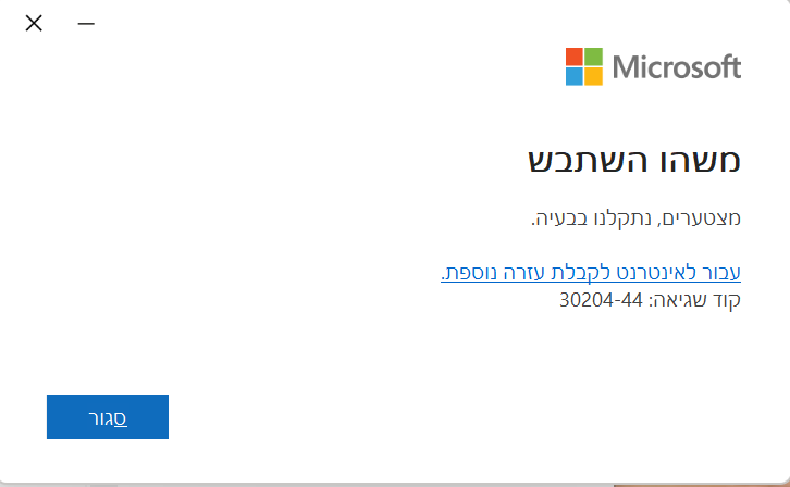

                    mdy
                    כתב ב נערך לאחרונה על ידי mdy
                    @mdy כתב בבעיה | וורד וכל האופיס לא נפתח:
                    @איש-גמזו אולי אנסה להתקין את ירון שוב.
                    מודיע לי על שגיאה
                    3f2d8929-ace1-41fa-a34f-c0f8d95a5ff9-image.png #anchor(כותרת)
                    • M mdy
                      מודיע לי על שגיאה
                      @mdy אולי תנסה להפעיל במצב בטוח, כלומר תחזיק את קונטרול לחוץ כאשר אתה מפעיל את וורד מקיצור דרך של וורד עצמו (לא של מסמך וורד).
