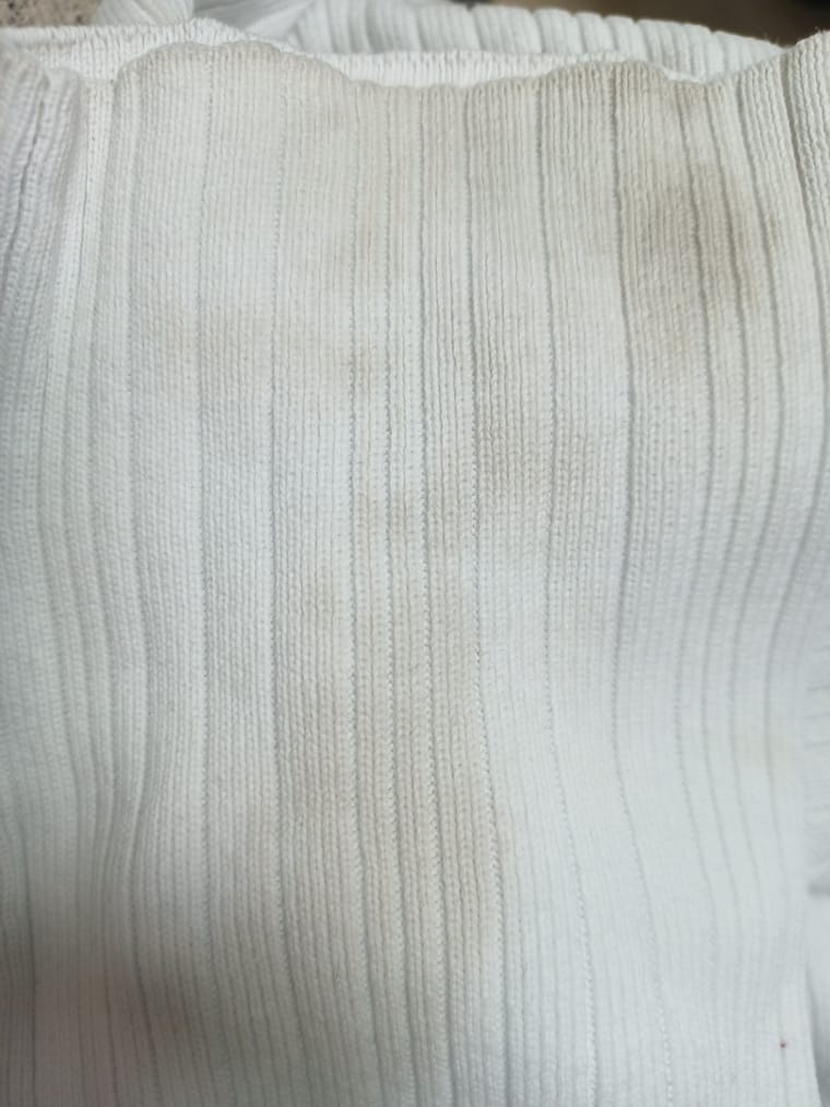

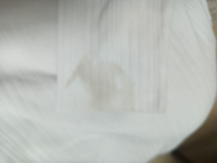

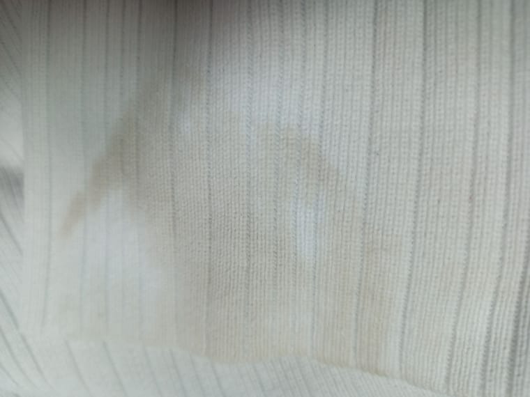

      @פורים-רב
      אולי אם תעלה צילום של כמה כתמים זה יתן כיוון

        פורים רב
        @שטיגליץ כתב בבעיה | כתמים אפורים על כביסה לבנה במכונת קונסטרוקטה:
        @פורים-רב
        IMG_20250606_021048_613.jpg IMG_20250606_021121_746.jpg IMG_20250606_021133_542.jpg

              @פורים-רב
              ממה שאני מכיר בעיה במיסבים (=לאגרים) גורמת לכתמי חלודה חומה או שמן שחור, לכן ביקשתי תמונה והתרשמתי שזה לא שמן, בכל מקרה לא נהגו להחליף לאגרים בימינו, לכן עדיף לנסות לנקות מכונה ולראות אם עוזר, כך נעלנ"ד.
