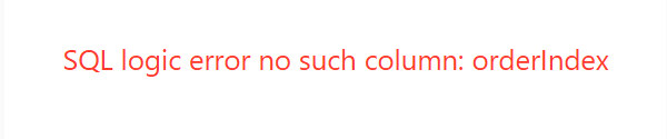

    @MNM זה אמור להיות כאן.
    "C:\Users\Users\AppData\Roaming\io.github.kdroidfilter.seforimapp"
    M מנותק
    M מנותק
    MNM
    #861
    @יאיר-דניאל כתב בהמלצה | פרוייקט כלי קודש לוורד - ארגז כלים לעורך התורני:
    זה מה שאני רואה

            @MNM
            כנראה אתה משתמש במסד של אוצריא ואין להם את השדה הזה
            אתקן זאת בגרסה הקרובה בעז"ה

              @pcinfogmach אני משתמש בזית ולא באוצריא

                    @pcinfogmach עשיתי עדכון לזית, וב"ה כעת הספרים מופיעים. יישר כח!
