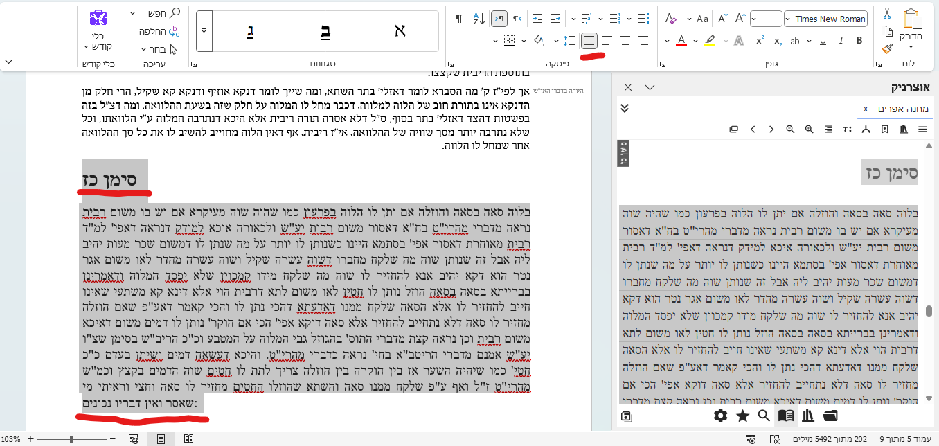

    יש איזו שיפור קטן שאפשר לשנות בתוסף - שהעתקה של תוכן - הכותרת לא תקפוץ לצד שמאל, משהו שם לא מוגדר טוב "במיושר לשני הצדדים" זה כאילו הוא מזהה את זה כאנגלית:
