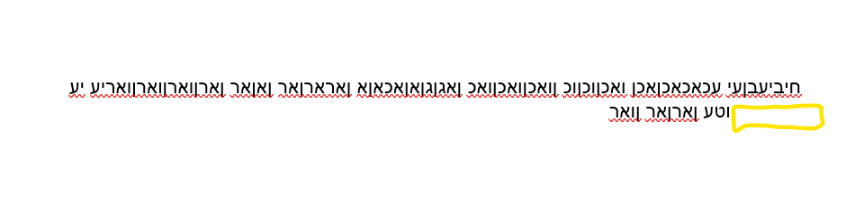

    כשעוברים שורה (לא פיסקה) ע"י ENTER + SHIFT קורה מלא פעמים כזו תוצאה:
    יש לזה פתרון?

      תהילה2
      @יאיר-דניאל
      זה קשור בד"כ ליישור טקסט.

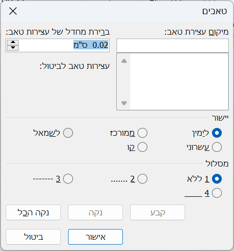

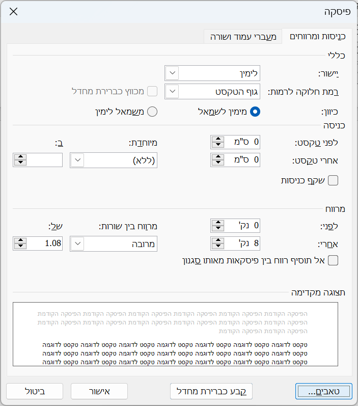

                @יאיר-דניאל אם אתה לא רוצה להחליף לאנטר רגיל,
                אז תכתוב טאב כמו שכתב לך @pcinfogmach , ולפני כן חשוב מאוד להגדיר ב"הגדרות פיסקה" את "ברירת מחדל של עצירות טאב" כמה שפחות,
                כדי שלא ייווצרו לך רווחים אחרי הטאב.
                ניתן להגדיר עד: 0.02 ס''מ

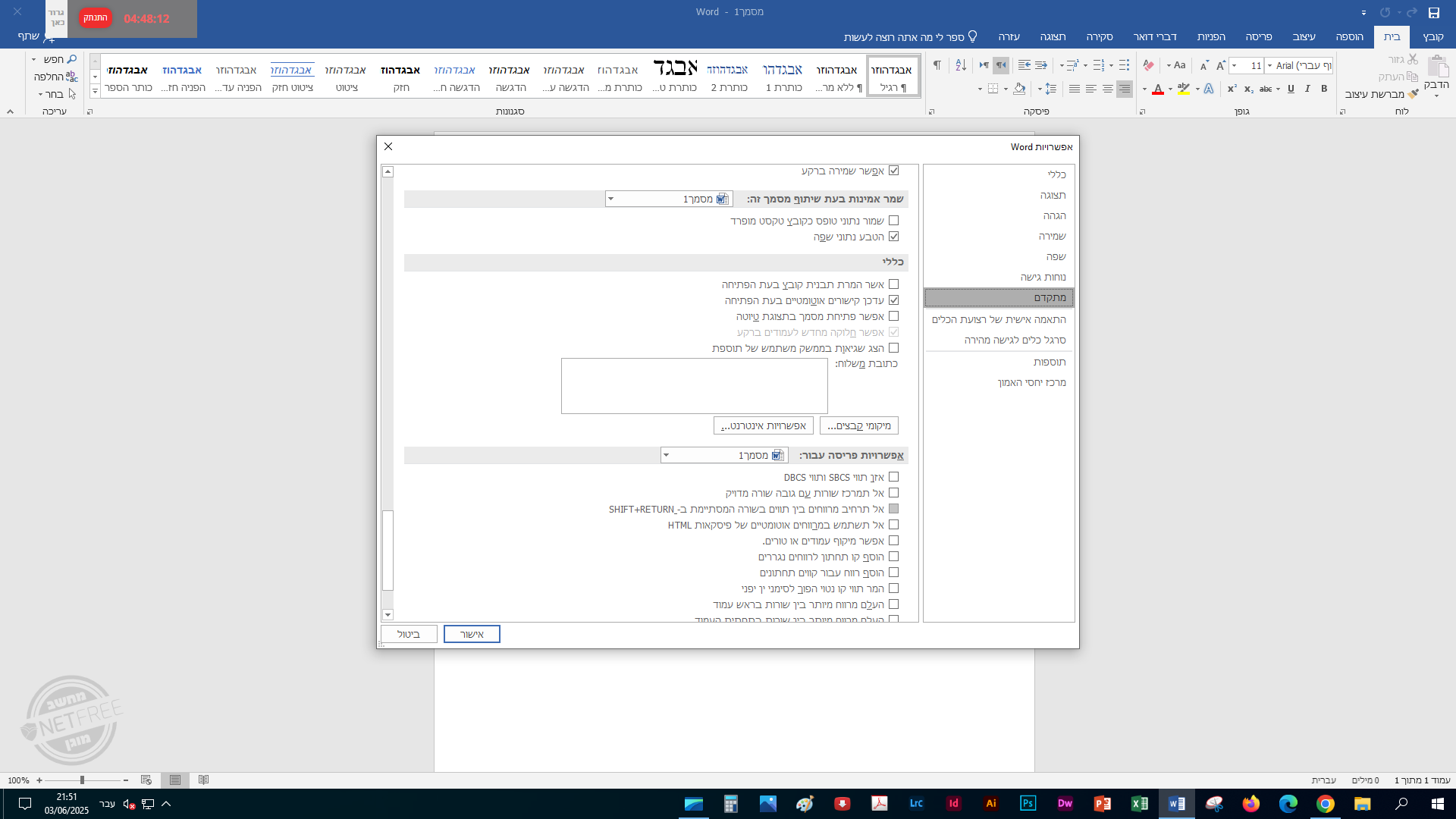

                            • ס סוקולובר
                              הכנס לקובץ
                              אפשרויות
                              מתקדם
                              למטה לחץ על אל תרחיב מרווחים בשיפט אנטר
                              שים לב לקבוע לכל המסמכים החדשים
                              @סוקולובר תודה - עזרת לי מאוד, הפתרון הכי מקצועי והכי נקי, בלי טאבים מיותרים ובלי בעיות. אשריך!
